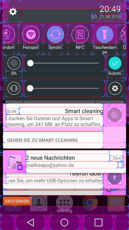

Das wird irgendwie schlimmer:

Du hast in den Entwickleroptionen irgend nen falschen Haken gesetzt....
Mach mal "zeige Layoutgrenzen" wieder raus :winki:
[doublepost=1471807206,1471807007][/doublepost]Das mit deinem lila Flimmern ist übrigens die Entwickleroption Bildschirmaktualisierung anzeigen.
Reaktionen: minidiegi

@1907 Das mit den Entwickleroptionen ist mir ausversehen passiert, als ich unter den schreibtisch kroch, um das Handy an einem USB 2.0 Steckplatz anzustecken und ich die balance verlor und hinfiel. Habe die Entwickleroption auf Standard zurückgesetzt.

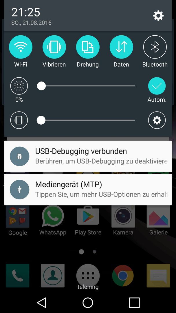

Hier übrigens der Beweis, dass ich Debugging anhabe..Screenshot_2016-08-21-21-25-38.png

Also jetzt NUR die USB Debugging Option auswählen und nochmal probieren
[doublepost=1471807808,1471807704][/doublepost]
Deathinity schrieb:
Hier übrigens der Beweis, dass ich Debugging anhabe..Anhang anzeigen 519302
Ok, jetzt nix drücken.
Und adb probieren bis das Fenster mit der Sicherheitsabfrage kommt...
Ich habs nun! Ich habe die neue ADB Version installiert und plötzlich gings. Ich weiß nicht ob es an der neuen Version liegt oder daran, dass man adb einfach nochmal "installieren" musste. Zuerst kam die Meldung, dass es unauthorized ist. Auf dem Handy erschien dann die besagt Meldung, ich bestätigte und nun geht es.
