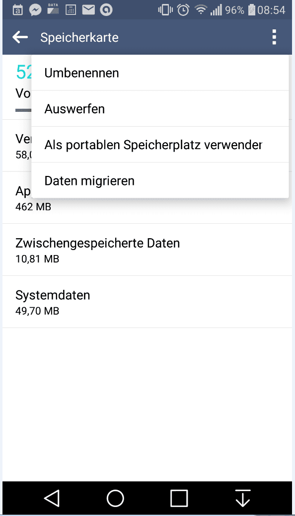

Aber wenn die Karte weiterhin separat aufgelistet wird - dann kann ich im Flex2 gar nicht erkennen, ob die Speicherkarte nun interner Speicher geworden ist oder nicht?!
Dann nur über ADB - aber wie genau?
Konntest du die Option "Daten migrieren" auswählen?
Was wird genau angezeigt, wenn du auf den Eintrag der "externen Speicherkarte" klickst und dann auf die drei Punkte rechts oben drückst?
Welche Optionen erscheinen da?
Wenn da Umbenennen, Auswerfen und als portablen Speicherplatz verwenden angezeigt wird, dann ist alles gut und die Karte ist eingebunden.
Mach doch mal nen Screenshot!
Reaktionen: eckse
Doch, wenn du unter "Speicherplatz und USB / Speicherkarte" im Menu (drei kleine Punkte oben rechts) als Alternative "Als portablen Speicher verwenden " angezeigt bekommst, ist sie als intern gemountet.
Reaktionen: eckse
OK - dann sollte ja alles ok sein! :)
Du solltest noch die Option "Daten migrieren" ausführen ;-)
Reaktionen: eckse und minidiegi
Stimmt, das fehlt jetzt noch.
Reaktionen: eckse
