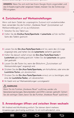

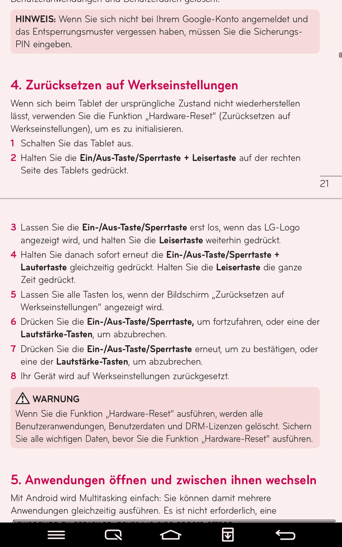

Jetzt muss nur ein hardware reset her, da man ja nicht den Akku kurz rausnehmen kann -.- Doch wie ist die Tastenkombination? Ich finde nichts in der Anleitung. Und so komme ich auch nicht in den Recovery Modus. Kann man da was mit der LG Software machen? Bitte helft mir.
Edit: Ok ich hab es geschafft ein Hardreset durchzuführen. Und richte es gleich nochmal ein. Die Frage ist nur, wieso reagiert er so bei der Karte ?

@Wolke,
Hab's noch nicht gemacht,aber hatte Es irgendwo gelesen. Anbei :
Viel Erfolg. Gib mal ein Feedback.
