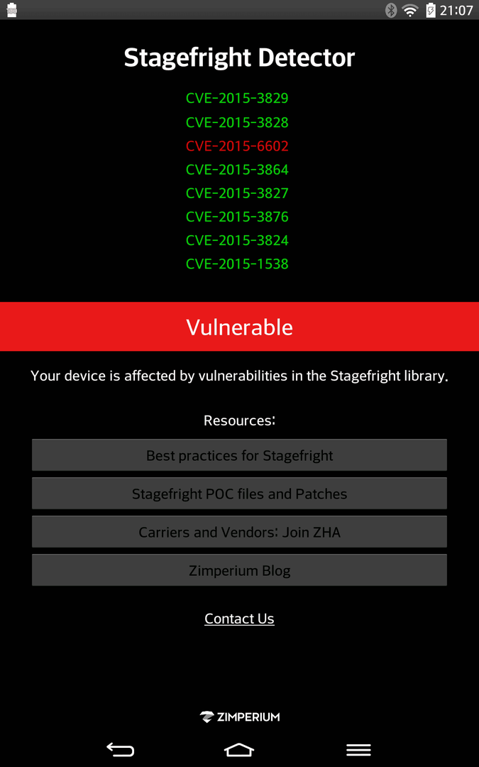

Ich habe das Update v50020f (18MB) jetzt drauf und kann bis jetzt keine sichtbaren Veränderungen erkennen. Ich denke auch, dass es ein Sicherheits-Update ist. Wer - wie ich - ein Custom Recovery installiert und den Bootloader entsperrt hat, den warne ich schonmal vor. Bei mir blieb nach dem 1. OTA-Updateversuch das GPad im Recovery Modus hängen.
Ich konnte den Softbrick wie in meinem Post hier mit Factory Reset und Mobile Service Tool am Ende beseitigen. Danach Rooten, Bootloader entsprerren, Revovery flashen, Xposed neu installieren. Am Ende die Data-Partition wiederherstellen und alles ist wie vorher aber mit Update. Den Stagefright Detector habe ich drüberlaufen lassen, er zeigt auch keine Verbesserung.
