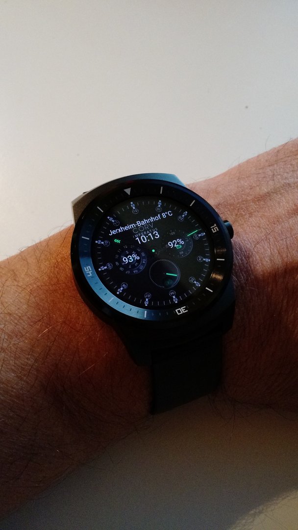

Watchface wie im Anhang, nicht gerade ein "Minimal Watchface".

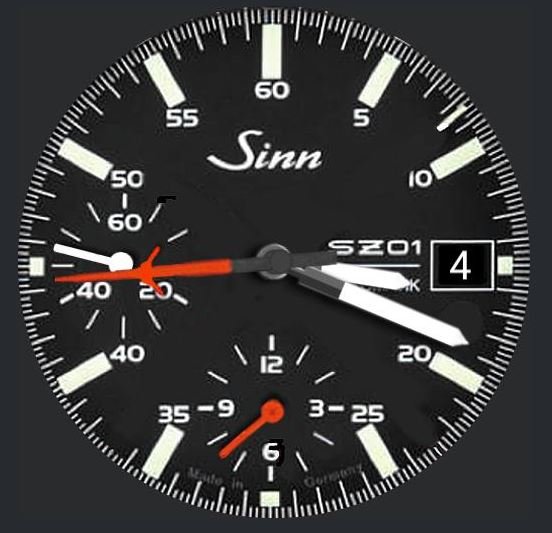

Ich habe außer watchmaker, Herzfrequenzmesser, Music Boss,
Find my Phone und scuba Watschface nix weiter an Wear Apps mehr drauf laufen und schaffe mit folgendem watchmaker Watchface
(Akkustand Uhr und Akkustand Handy, keine Sekundenanzeige sowie 50% Heligkeitsreduzierung bei ON UND bei Dimmung)
...nur knapp 28h Laufzeit

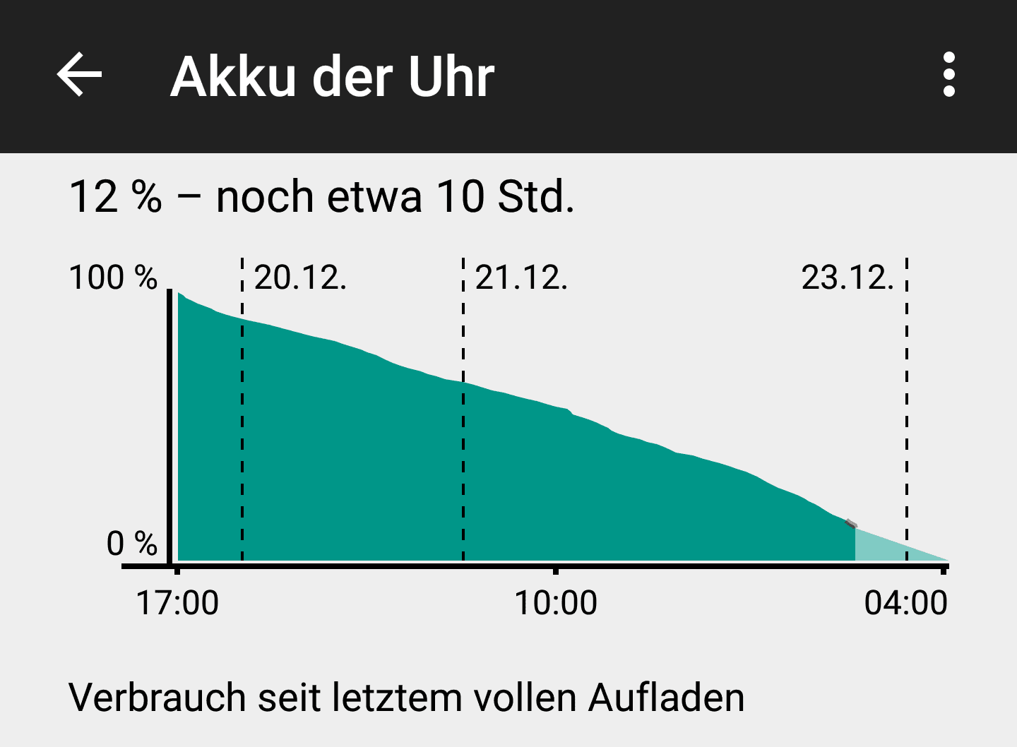

Am 19.12. Um 17 Uhr vom Ladegerät genommen, also locker 3 Tage Akkuzeit, super!
