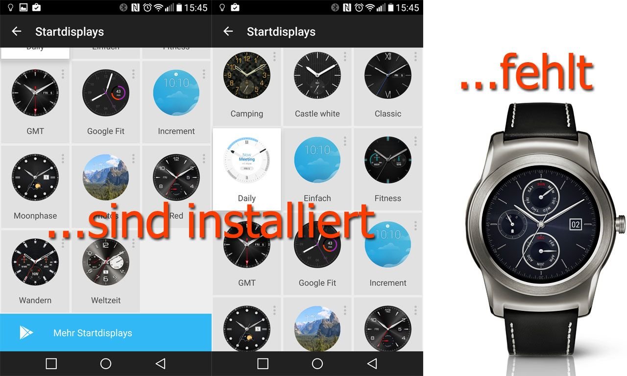

...und, die Watch wird als Urbane erkannt, Charging Animation geht auch ABER die schönen Watchfaces sind nicht da :(

Schau mal...neu flashen? ...oder woran kann das liegen?

Sollten eigentlich gehen die Befehle. Auf der smartwatch direkt werden die auch nicht angeboten die watchfaces? Du kannst höchsten mal ein werksreset über das recovery menü versuchen auch

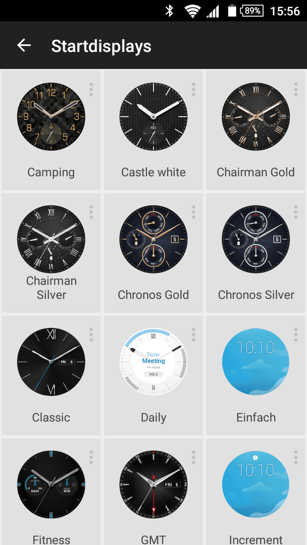

Ich habe nochmal komplett neu geflashed und siehe da, jetzt konnte ich formatieren und habe direkt die dual.boot.img als Boot mit geflashed.
Werde mal sehen was er mir gleich anzeigt...wenn nicht...mache ich mal, wie du sagst einen Werksresett ;)
NACHTRAG:
Die Mühe hat sich gelohnt...jetzt ist alles wie es sein soll ;)
Danke nochmal...
