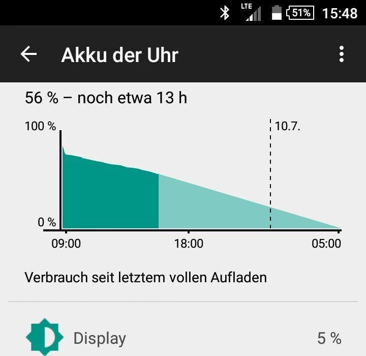

Was gibt da deine Android Wear Anwendung bei der Akkustatistik für nen Restlaufzeit dann bei Dir an? Z.b. bei aktuell mit Always On und noch 80% Ladung sagt die mir 19h. Hab die aktuelle 2er Version von UrbaneRom und den aktuellen Mulitcore Kernel.
Auch wäre das mal ein interessanter Wert zum vergleichen mit Smartwatchs die keine AllwayOn Funktion haben.
@erazor, wo finde ich die Einstellung/Anzeige?
Ich habe im übrigen den dualcore Kernel geflashed...der Multicore Kernel ist ein Quadcore Kernel, richtig?
Android Wear öffnen
Oben rechts auf das Zahnrad
Dann oben auf die LG watch urban
Und dann "Akku der Uhr"
Ah OK ;)

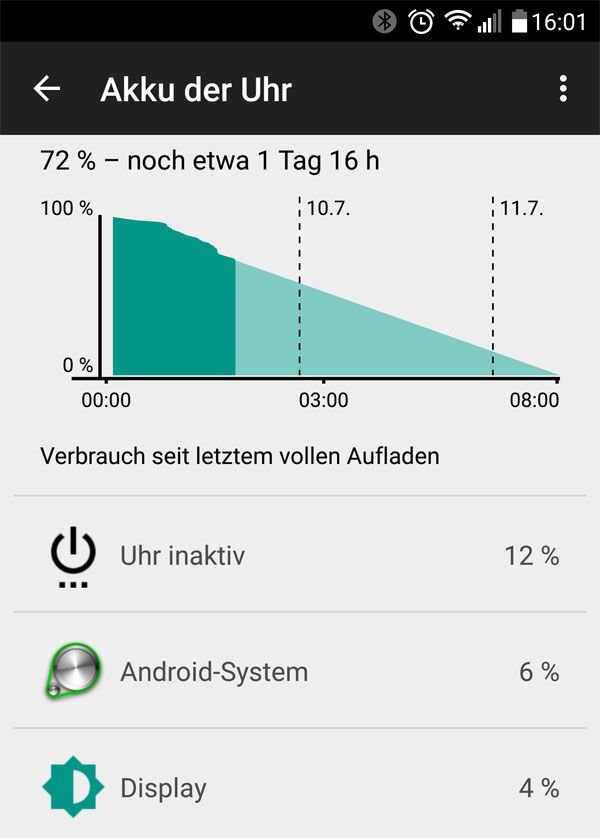

Akku sollte noch brob 40 Std. durchhalten...sollten dann Pi x Daumen gute 60 Std. Gesamtkapazität sein.
Danke.. Macht schon extrem was aus. Hab jetzt aktuell 70% und Restlaufzeit von 17h. Mit Multi also quadcore-Kernel und eben AlwaysOn. Denke das AlwaysOn ist schon der Akkusauger. Bei mir ist auch das Display an erster stelle vom Verbrauch und nicht wie bei Dir mit 4% an dritter. :rolleyes2:
Ich muß das noch mal ein paar Ladezyklen beobachten...wie gesagt, vor dem letzten laden hatte ich über 70% bei ca. 37 Std. Nutzung/Betrieb. Wenn ich das hochrechne deckt sich das nicht mit den aktuellen Werten. Ist also schlechter geworden. Ob das am WatchFace liegt werde ich ermitteln ;) Ich hatte schon diverse WatchFaces mit Facer oder Watchmaker die haben am Akku gesaugt wie Hölle und eben welche die sehr genügsam waren.
