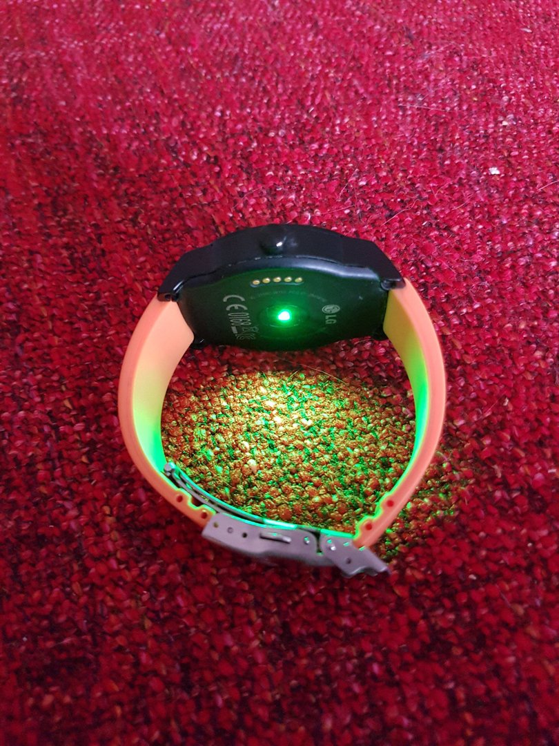

Seit dem Update auf 1.5.0.3269884 (Android Wear) funktioniert LG Pulse nicht mehr.
Auch geht der Sensor dafür sporadisch an und leuchtet, bis ich die App öffnen will, welche dann nur noch mit einer Absturzmeldung beendet wird.

Das der Sensor immer wieder mal aktiviert wurde aus dem heiterem Himmel und an blieb ist mir auch mit der Juni Version passiert. Das lag bei mir an einem WatchFace. Sobald das aktiv war ging der Sensor immer wieder mal an. Wenn die Uhr auf dem Tisch lag, ist das dann aufgefallen. Nach Deinstallation des Faces war das dann auch wieder vorbei.

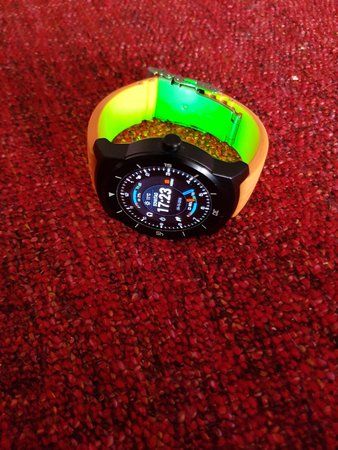

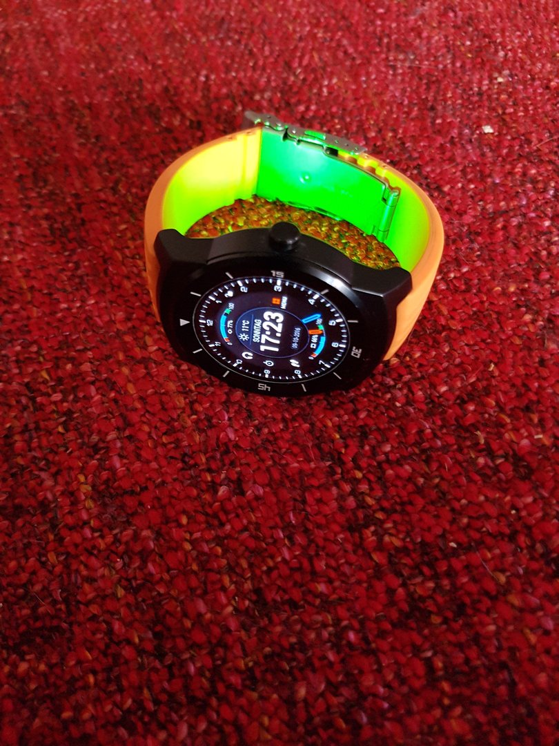

Gute Frage, bemerkt, Face gelöscht, Fehler weg, aus den Gedanken gestrichen *AscheAufMeinHaupt*.
Gerade mal in meiner App Liste gebuddelt. Könnte folgendes gewesen sein. Interessehalber mal fix noch mal installiert. Ich schau mal was passiert, heute liegt die Uhr eh auf Tisch.
Power Watch Face – Android-Apps auf Google Play
Kann nur das WatchFace gewesen sein.
Der Pulssensor ist hier scheinbar ein "Feature". Merkt aber nicht das es nichts zu messen gibt.
[doublepost=1476026851,1476024358][/doublepost]Nachtrag
War besagtes Watchface. Allerdings geht der Sensor nun nach ner kleinen Weile leuchten auf dem Tisch, wieder aus. Da die App nicht aktualisiert wurde, Android Wear aber schon, hat sich bei letzterem wohl was getan.

ich hatte das selbe Problem auf meiner LG Urbane 2. Nach einem Reset war es behoben. Aber ich bin mir nicht sicher, ich glaube, ich habe vor dem Reset auch zwei oder drei von den zuletzt installierten apps deinstalliert...
