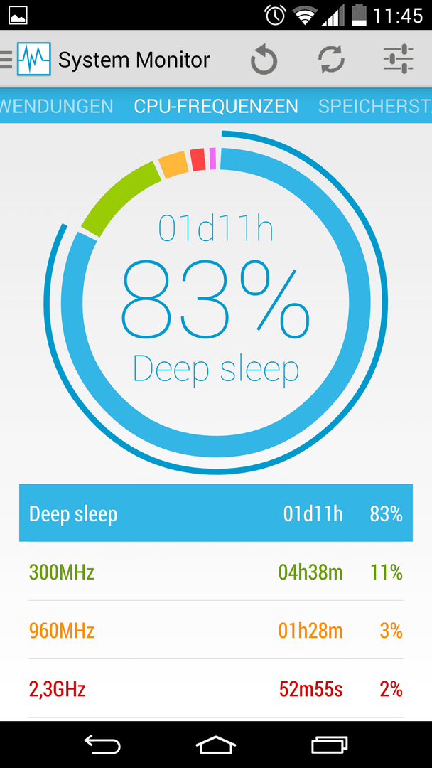

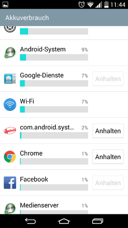

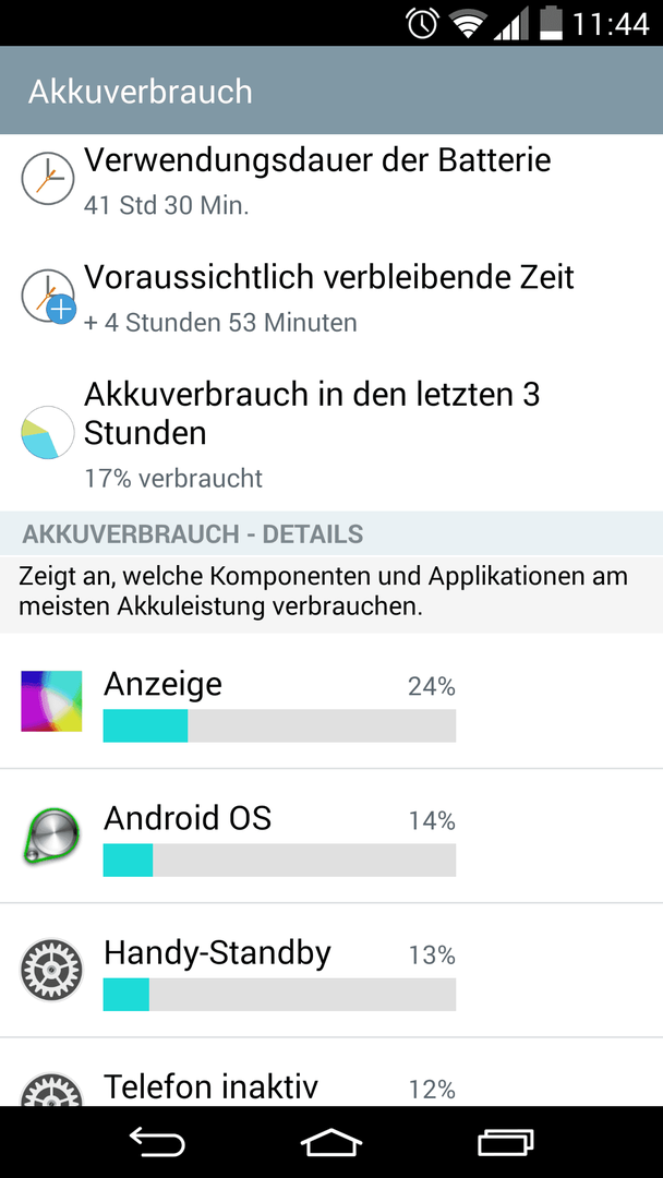

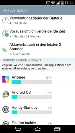

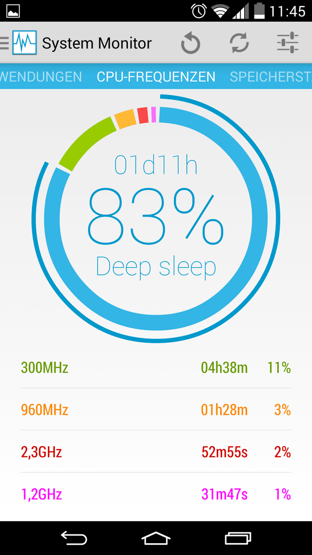

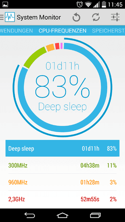

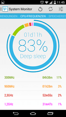

Hallo Leute,
habe mir vor paar Tagen ein 11 Monate altes G2 gebraucht geholt und bin mit dem Akku auf ca. 3 std DOT gekommen bei 41 std & 30 min Nutzung und 25% verbleibend.
Kommt mir ein bisschen wenig vor wenn ich was 4-5 std DOT und mehr lese oder geht das in Ordnung?
Als ROM nutze ich Cloudy G3 und Displayhelligkeit ist auf 45% Auto gestellt, Wlan war auch die ganze Zeit an.

Es ist sicher kein Spitzenwert, aber durchaus in Ordnung. Kommt ganz darauf an, was Du so mit dem G2 angestellt hast, denn die Werte schauen ja sonst ganz normal aus.

Ahh ok hab die Bilder gesehn. Und hattest du nun gefühlt das Display bzw das Handy auch in der Zeit über 6h in Benutzung??? Dann sind das super Werte. Ich komme bei knapp 2Tagen nur auf 4,5h DOT :/
Interessant wäre noch...du hattest eig immer WLAN an.... Warst du in der zeit auch mit 3G bzw 4G also mobilem Inet unterwegs????
Und wie hell war dein Display in der Zeit eingestellt?????

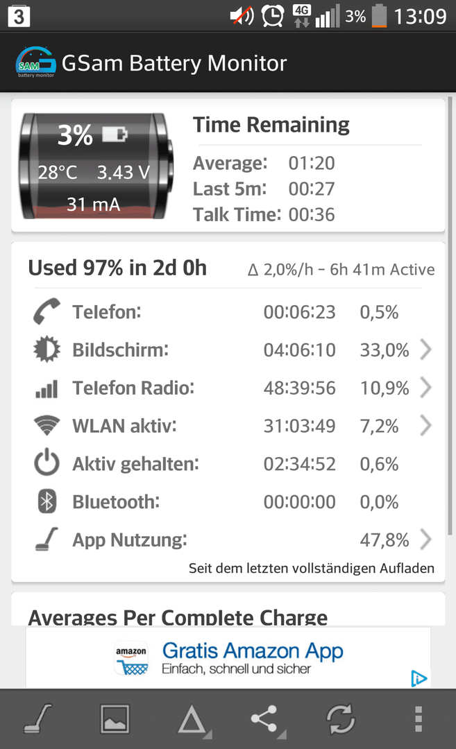

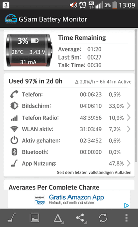

Hier mal meine letzten Werte... Nutze aber viel sync etc...

Also die DOT dürfte diesmal in etwa so stimmen.
Ich hatte WLAN immer aktiv, mobile Daten NIE, und auf NUR 2G gestellt. Displayhelligkeit automatic (mit niedrigste Helligkeitsregelung).
Telefoniert 10min, sonst nur gesurft (ganz wenig youtube und music), WhatsApp, Dating Apps, n bisschen Facebook.
ABER: Alle Synchronisationen deaktiviert, keine Ortung, keine Aktualisierungen, keine Google-Dienste (bis auf Appstore), keine Spiele.

Fazit .Du hast nach meiner Meinung sehr gute Werte. Ich komme da nicht ganz hin, hab allerdings auch viel mobiles Inet via LTE an und mein Display heller. Also müsste es unterm Strich passen.

Also ich möchte mich nochmals bei allen Beteiligten für ihren Einsatz bedanken! Dachte nicht, dass hier das Interesse und die Hilfsbereitschaft noch so hoch gehalten werden. (G2 ist ja praktisch ein Jahr alt!)
Ich bin vielleicht mit etwas anderer Erwartungshaltung an den Akku an die Sache herangegangen. Wenn ihr jedoch der Meinung seid (und das seid ihr offensichtlich), dass mit meinem Akku alles in Ordnung ist, werde ich es darauf belassen! Gerade weil die Verfügbarkeit mom etwas hinterherhinkt und ich nicht Lust auf ne Hin- und Her-Schickerei habe und die Laufzeiten nicht merklich von der Norm abweichen, werde ich das G2 behalten.
