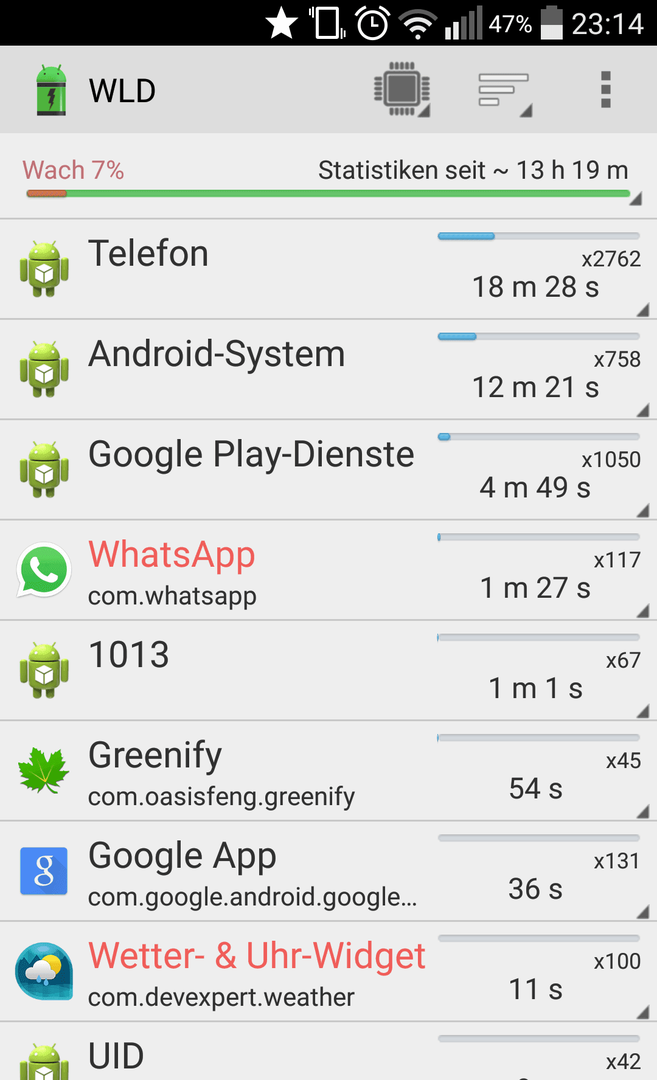

Total ätzend, habe immer zwischen 15-20% Wachphasen....
Werde wohl nicht um einen Factory Reset herumkommen.
Jau, alles über 60 Sekunden ist...verdächtig ).
Würde ich auch machen.

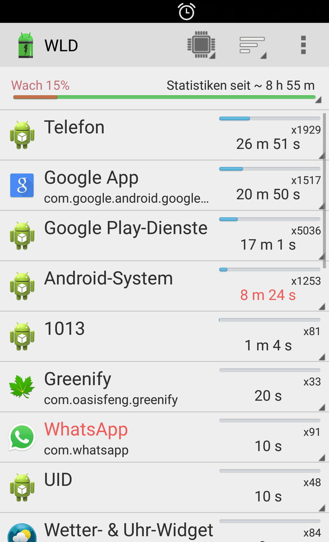

Bei mir ist Android OS bis zu 8 Stunden damit beschäftigt das Handy wach zu halten. Dieses Problem habe ich unter jeder LG Firmware bis jetzt gehabt und Factory Reset bringt auch nichts.
Akkulaufzeit ist dennoch recht gut!

Waaaas? Ist das wirklich so? Bei mir zeigt die APP 35%wach, und k9 Mail über 10 Minuten bei einer Statistik über 15 Stunden. Habe aber auch eine lange Mail geschrieben, kann das sein?

Du könntest uns ja evtl. ein paar Bilder mit Deinen Akkustatistiken zeigen, dann können wir ein wenig schneller als durch unsere Glaskugeln helfen. :)

So, mein Akku hält jetzt wesentlich besser. Habe die OK Google Funktion und Standortabfrage ausgeschaltet. Akku ist jetzt bei 47% und 2 1/2 DOT. Wakelocks sind ebenso drastisch zurück gegangen.

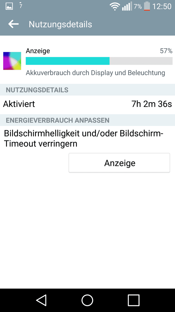

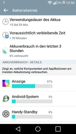

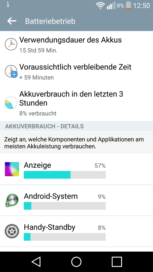

Ich habe gestern das Update auf Lollipop mit der LG PC-Suite gemacht und es hat ohne Probleme geklappt, und mein erstes Fazit nach dem Lolipop Update ist folgendes, es läuft bis jetzt alles bei meinem G2 problemlos und das obwohl ich keinen Werksreset durchgeführt habe.:biggrin:
Es läuft alles auch ohne Reset wie am schnürchen und ohne Probleme, und nach meinem ersten Eindruck auch etwas flotter als unter KitKat und auch die Akkulaufzeit hat sich stark verbessert, im Moment bin ich bei einer Display On Zeit von 7:02 Stunden angekommen, und habe immer noch 8% Akku übrig was dem entspricht was ich mit meinem G2 im Neuzustand unter KitKat erreicht hatte, die Akkulaufzeit des G2 unter Lolipop hat sich damit bei mir um gut 2 Stunden verlängert und ist der Hammer :thumbup:, zum Vergleich vorher unter KitKat hatte ich zum Schluss nur noch 4,5 bis maximal 5 Stunden DOT geschafft, und da war der Akku auf 2% runter.
Jedenfalls ich bereue das Update auf Lollipop nicht und kann es jedem nur empfehlen es auch zu machen. :thumbsup:
