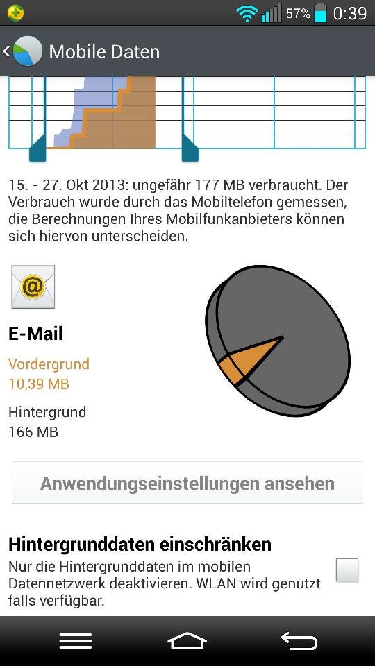

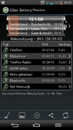

Weiß jemand wieso die App soviel im Hintergrund lädt?? Denke dadurch ist ein Wakelock sehr hoch >> Standby hoher Akkuverbrauch. Habe vllt. 20 Emails in den letzten 10 Tagen bekommen. Die sind niemals 170 MB groß.

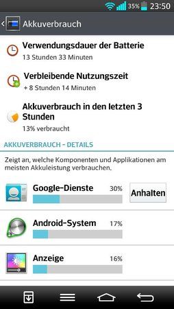

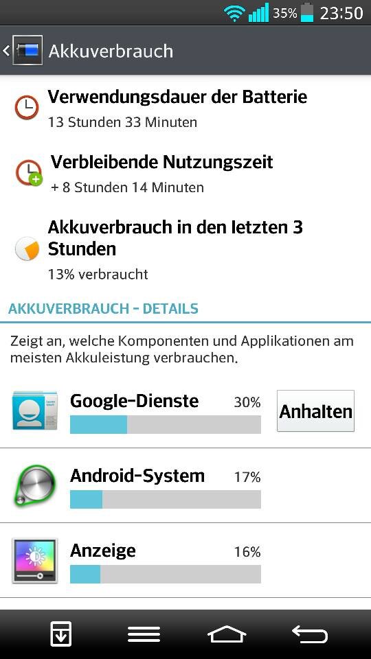

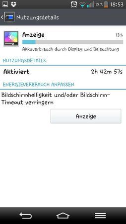

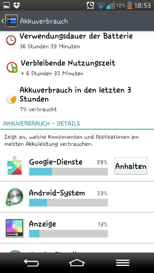

Hey. Kann mir jemand sagen warum Google so viel Akku bei mir zieht? Betrachtet mal die Laufzeit und dem momentanen stand des Akkus. Was kann ich bedenkenlos von Google deaktivieren?
Gesendet von meinem LG-D802 mit der Android-Hilfe.de App

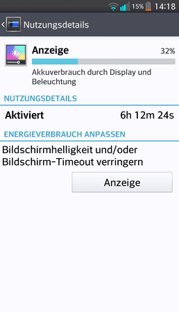

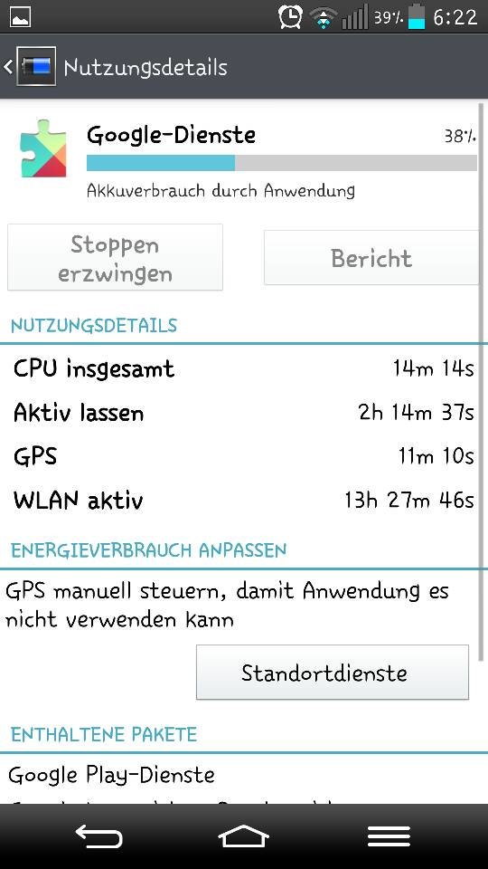

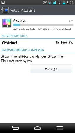

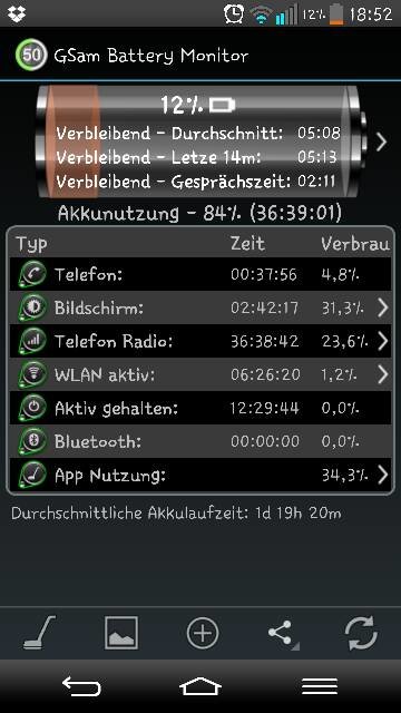

Hey.
Hier mal meine schlechten Werte.
Jemand ne Idee?
Auch bei mir ist Google unnormal.
Chrome ist nicht aktiv und Google now auch nicht.

Google Now, Standortabfrage etc deaktivieren. Und such dir n besseres Netz, dann zieht das Telefon radio nicht so viel Akku.
Wie beschrieben, bei mir war es Google Now, Standort Bericht und Standort Verlauf. Nachdem ich das deaktiviert habe, war der Verlust bei Idle plötzlich deutlich geringer. Aktuell mit 2 1/2 Stunden Screentime im Anhang...

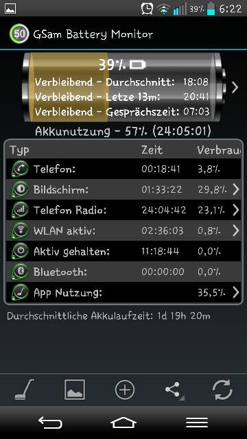

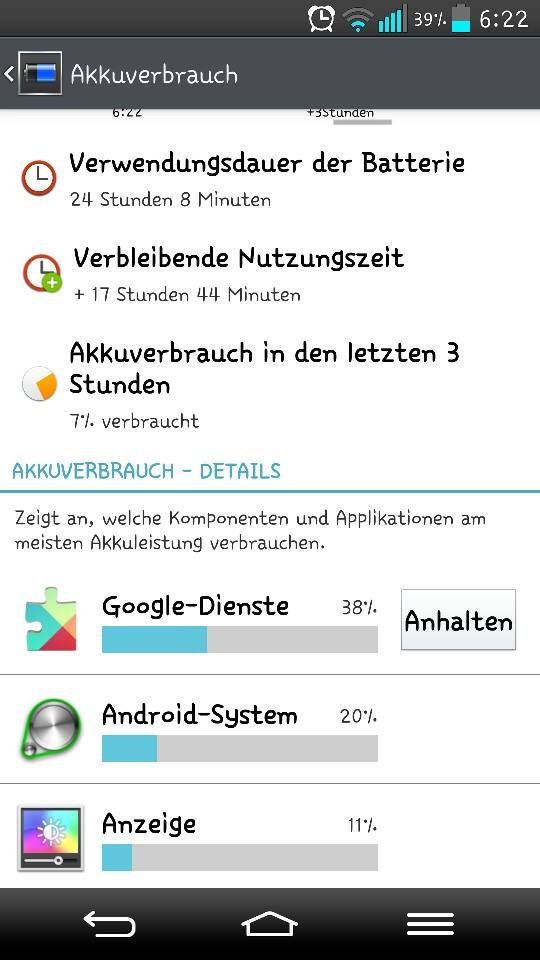

Bisher bin ich von der Akkulaufzeit unter cm 10.2 mit dem custom kernel mehr als angetan. Schaut noch besser aus als Stock
Nach 24Std Laufzeit,
LTE,WLAN,Sync on.
Bloatware eingefroren mit Quarantäne.

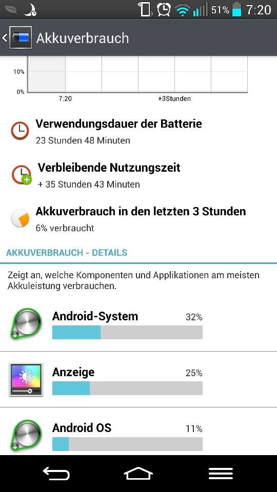

So jetzt nochmal aktuelle Bilder.
Nach den Werten von heute morgen habe ich nicht geladen und nur die Google Dienste deaktiviert.
Sieht definitiv besser aus.

Bei meinen werten Bitte beachten das ich heute morgen um 6ca noch 40 Prozent hatte und einen unendlich hohen Verbrauch der Google Dienste.

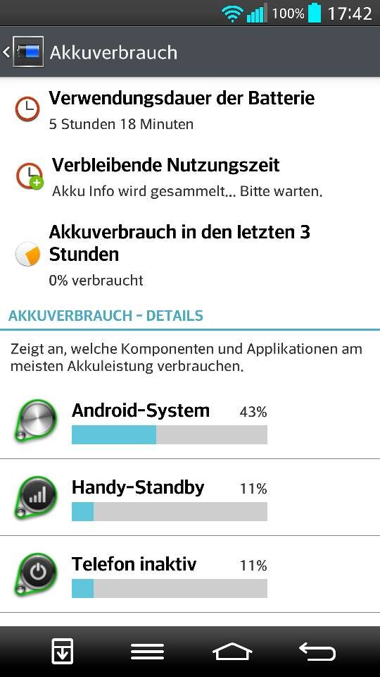

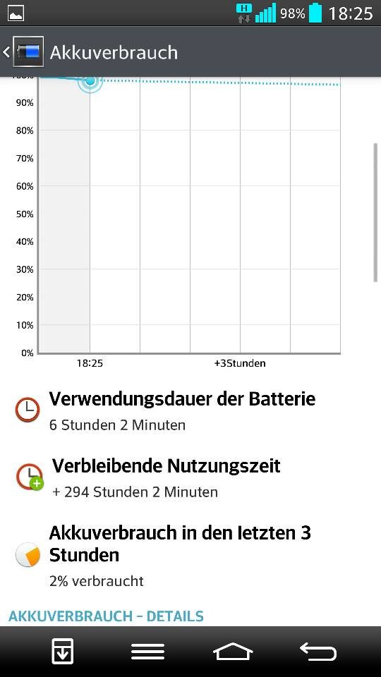

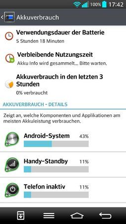

Ist das normal?
Nach 5 Std noch 100 Prozent und Angeblich über 200 Std. Kommt mir etwas merkwürdig vor

LG schummelt bei der Akkuanzeige. Es bleibt unnormal lange auf 100%. Die Kunden lieben das :)
Wenn es dazu lange Zeit nur im Standby war, kommt das schon hin.
Viele Grüße
Handymeister
Ist mir auch schon aufgefallen, viel zu lange viel zu voll,und dann geht das ganz schnell.
Aber wieso lieben die Kunden das? ich find das nicht so cool,das meine Akkuanzeige mich an lügt^^
Das ist halt Marketing, wenn es möglichst lange voll anzeigt. Da fühlt sich der Kunde halt besser :)
Ich habe aktuell CM10.2 drauf und da verhält sich der gleiche Akku gleich viel normaler.
