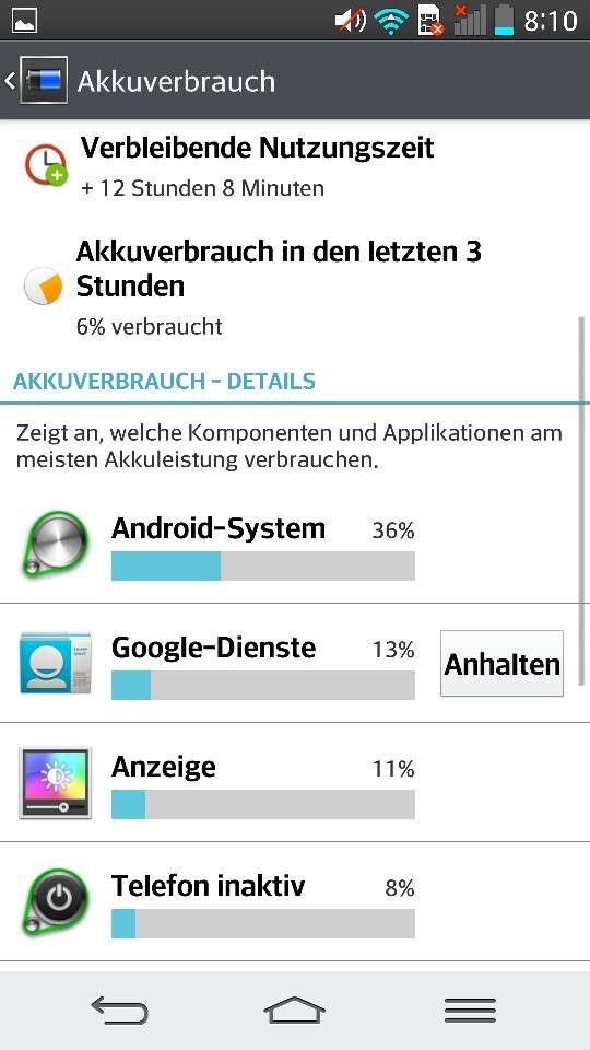

Bei mir stimmt einfach irgendwas nicht mit dem Akku :/ Hatte das Handy auf 41% und WLAN über Nacht an sonst NIX ... Und heute morgen hab ich nur noch 25% und bei Akkuvebrauch steht das, dass Android System 38% brauch
Gesendet von meinem LG-D802 mit der Android-Hilfe.de App

Also, mal ganz ehrlich (und zwar genervt, aber nicht böse gemeint): Diese immergleichen Postings a la "Wääh, irgendwie geht über Nacht mein Akku so stark runter" sind komplett überflüssig. Wer auch nur ein Fünkchen informiert ist, weiß doch nun wirklich, daß es irgendeine App oder Synchronisation ist, und er weiß auch, daß man dem mit Apps wie z.B. Wakelock Detector auf die Spur kommt, und er weiß auch, daß man Akkufressern mit Greenify begegnen kann etc.

Kann dich ja echt verstehen.. Nur wüsste ich echt nicht was da soviel verbrauchen könnte, denn Sync. ist ausgeschaltet und Apps sind bis jetzt auch nur Whatsapp, YouTube, Temple Run 2 und Subway Surfers drauf :/
Aber ich werde deine genannten Apps mal ausprobieren.

Du hast 16% verloren, wenn man davon ausgeht dass du vielleicht 8 std. geschlafen hast, und bis 1%/Std. ein völlig normaler Wert ist, kommt man zu der Erkenntniss, dass es sich bei dir wohl einfach nur um eine saugende App handelt.
Einfach wie Hasenbein schrieb, rooten + greenify, dann sollte alles ok sein.
