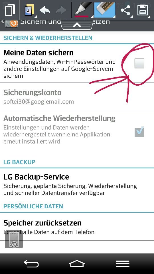

Hallo, bei mir hilf Meine Daten sichern auszuschalten.
Seit dem hält der Akku wieder wie gewohnt.
An einem Tag komme ich an die 10 Stunden Display On Zeit.
