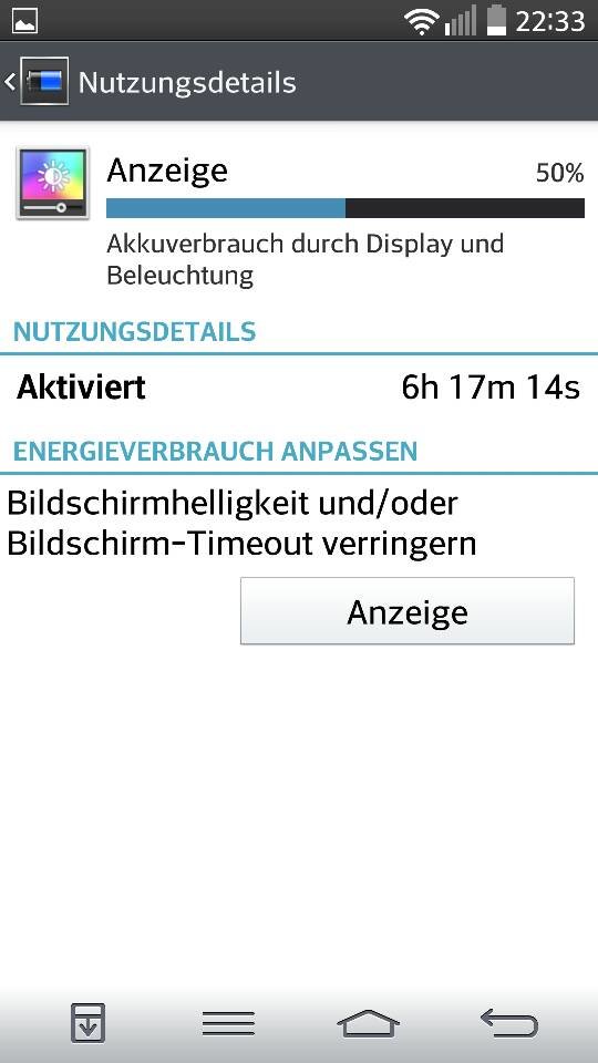

So,hier mal noch der Endstand!
Pardus 7.1 mit Dori Kernel.

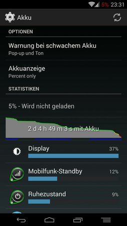

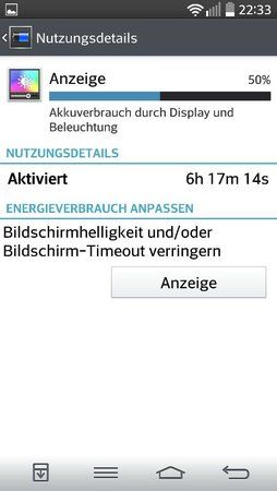

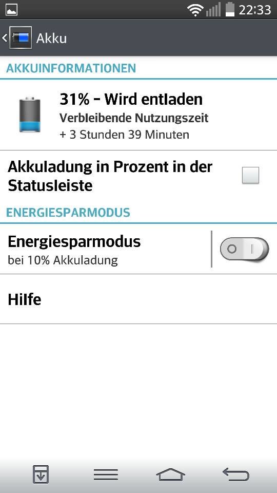

Jetzt auch mal mein Endstand.
DOT gute 5,5 h bei Restakku 5 %. Es wären also wohl auch 6 h dringewesen.
Fazit : habe bei meinem vorherigen ROM, dem CM11, zwar leider keine Laufzeit-Messung vorgenommen, aber ich schwöre Stein und Bein, dass mein G2 nun mit dem um 50 mV undervoltetem OmniRom DEUTLICH länger durchhält.
Das war ein super Tipp, TobiH8!!

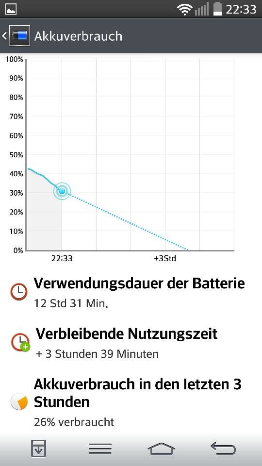

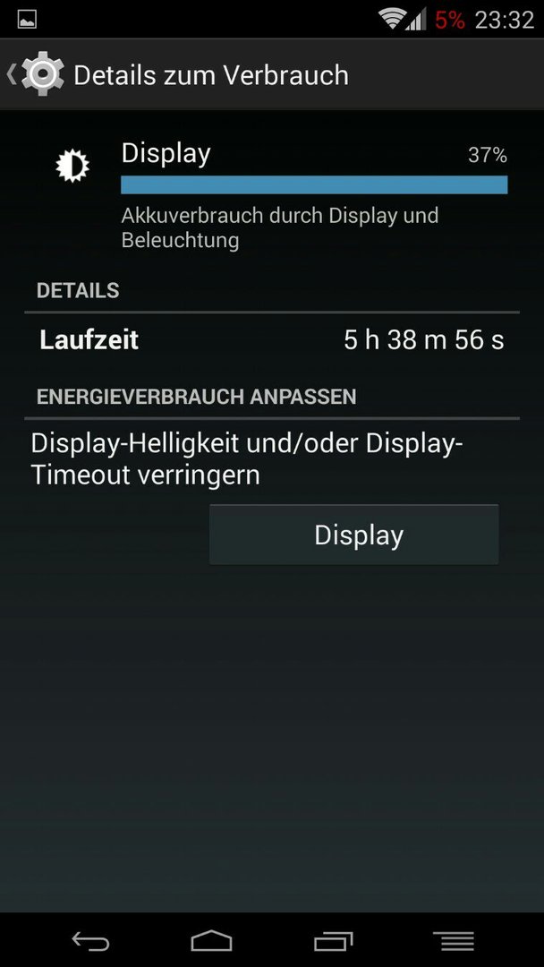

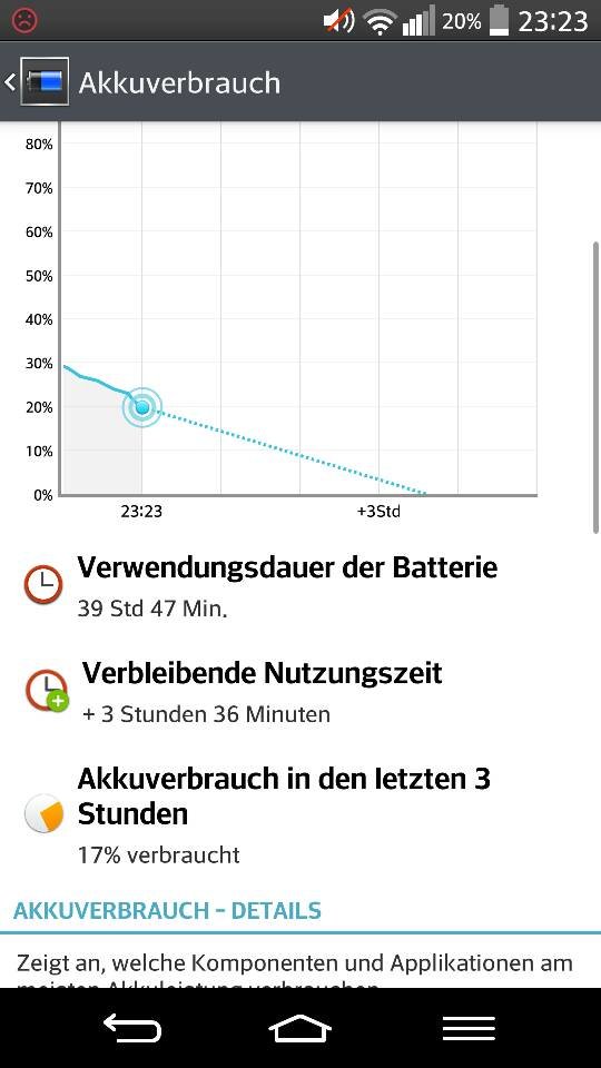

Heute viel am G2 gearbeitet.
Telefon Kamera Mails. 3 Stunden Freisprech im Auto. 50% Helligkeit.
uploadfromtaptalk1400099836907.jpguploadfromtaptalk1400099849384.jpguploadfromtaptalk1400099860639.jpg
Stock Rom+Stock Kernel+Xposed+Intelli3g
Wie hier manche auf 6 Stunden kommen ist mir ein Rätsel..

Das habe ich auch häufig.
Ich vermute, die Umgebungshelligkeit (damit die Displayhelligkeit, unabhängig vom eingestellten Wert) und die Häufigkeit des Aktivierens macht viel aus.
Bin ich viel draussen unterwegs und schalte das G2 häufig und kurz ein (Benachrichtigungen lesen, telefonieren) habe ich halb soviel Laufzeit, als wenn ich überwiegend im Raum bin und das Display lange am Stück aktiviert habe (im Internet oder Buch lesen oder eine Tabelle bearbeiten).

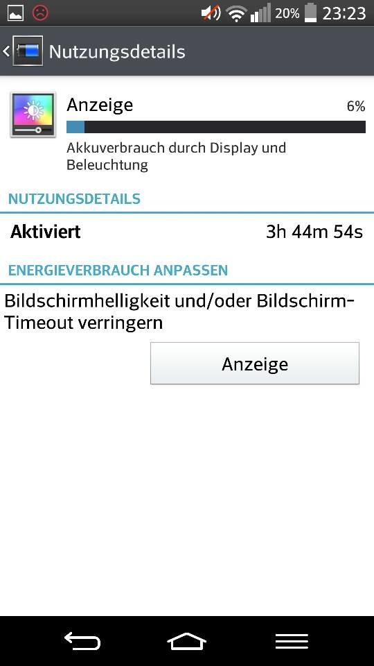

Ich bin auch so einer, der noch nie über 5 Stunden gekommen ist.
Und das obwohl ich mit Greenify und sonstigen Spartricks gerade mal 0,3% im Standbye verbrauche.
Was sicher stimmt ist, dass immer wieder kurzes Aufdrehen (vielleicht noch mit Apps mit größerem Verbrauch) viel mehr braucht, als simples "lesen".
Was in meinem Fall dazu kommt, sind ca. 2-3h Musik pro Tag (Internet-Radio über Apps bzw. vom internen Speicher) und da braucht das Ding min. halb so viel (eher mehr) Akku, wie wenn das Display an wäre.
Und zu guter letzt ist die Displayhelligkeit entscheidend (da bin ich allerdings auch meist nur auf 20, 30%) - wenn GSam richtig rechnet, dann verbraucht 1 Minute bei 100% Helligkeit fast so viel, wie 10 Minuten bei 0%.
Bei deinem Screenshot sind "Akkuverbrauch durch Display" aber nur bei 6% - da kann ohnehin was nicht stimmen. - Bei mir sind es in der Regel rund 30 bis 35%.
Und zum Schluss: ich glaube auch, dass es bei der Akku-Qualität eine gewisse Streuung gibt. - Screenshots die hier gepostet werden "48h, 8h DOT" mit den dazugehörigen Beschreibungen ("alles an bis auf 4G und Bluetooth") sind mit meinem Gerät physikalisch unmöglich.
Wie gesagt, noch nie 2 Tage ohne laden durchgehalten - DOT Rekord liegt so bei 4,5h - normal sind so 3,5h innerhalb von 18h, dann gehts ans Ladegerät.

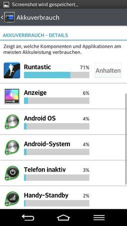

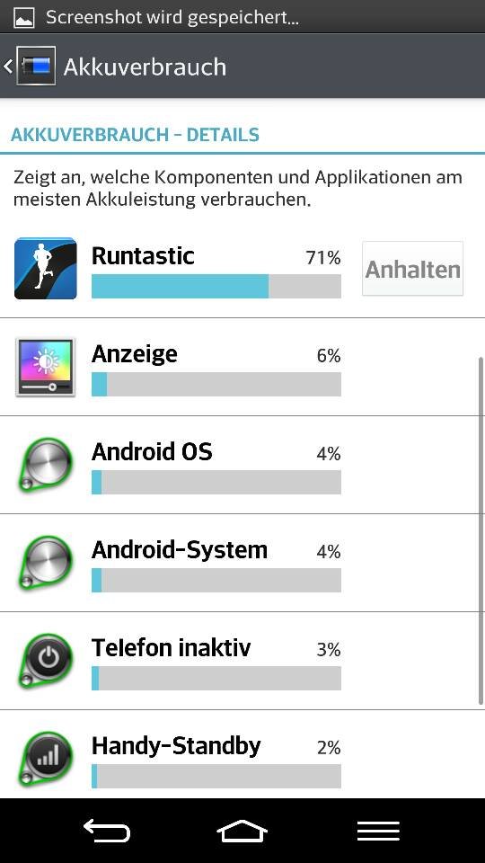

Ja dass das Display nur 6% hat am Akkuverbrauch Lag gestern nur daran dass Runtastic 70% Anteil hatte (siehe Screenshot, hatte diesen vergessen gestern mit anzuheften). Warum auch immer. Eine deutlich schlechtere Laufzeit bemerkte ich da aber nicht. Bei mir ist es mal so mal so mit der DOT.

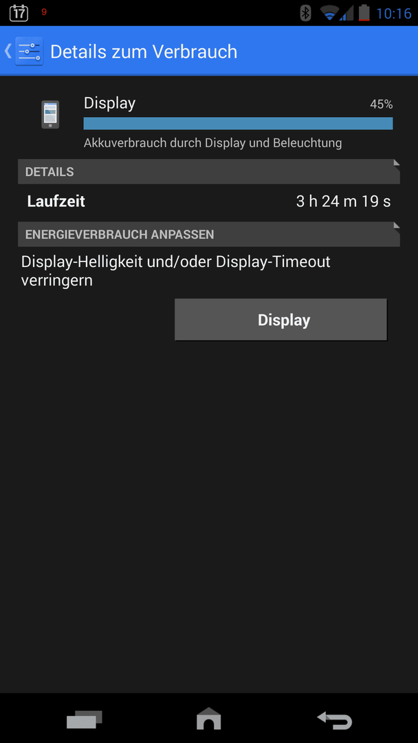

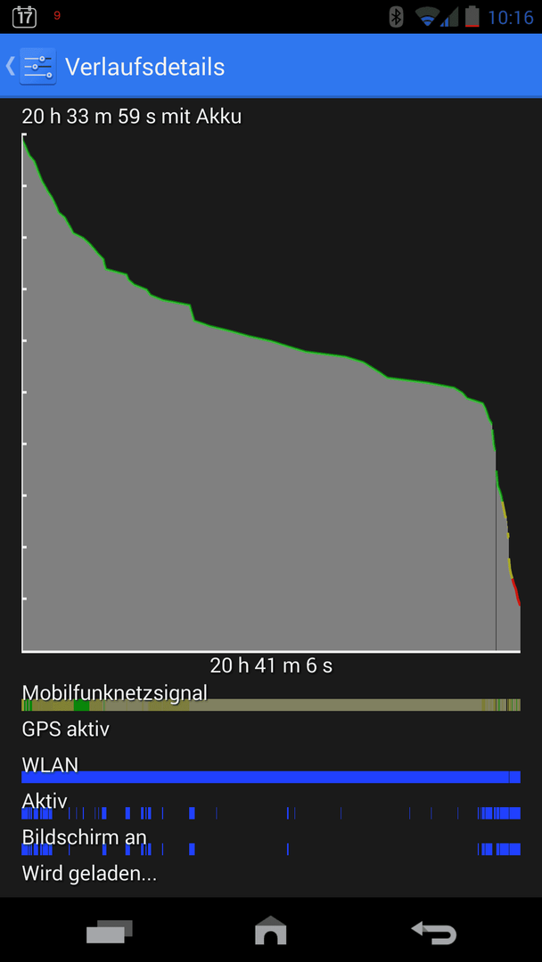

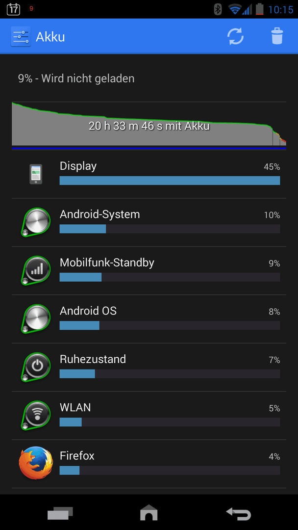

So, habe meinen Test bei den Akkulaufzeiten abgeschlossen.
Bin jetzt auf dem aktuellen Nightly vom CyanogenMod, da ich den neuen Theme Chooser testen wollte (werde aber nicht weiter zu den nächsten Nightlies gehen, da ich eigentlich auf den nächsten Snapshot warte und der sich ja besser mit einer älteren Nightly drüberflashen lässt) und habe hier noch meine Ergebnisse vom M5 Snapshot. Ich bin mehr als enttäuscht, da ich mit omniRom die doppelte Display on Time hatte. Nutzung ist nach wie vor identisch wie mit omniRom und die Anwendungen haben sich seit CyanogenMod 10.2 auch nicht wirklich verändert. Einzige Änderung: Chrome wurde wieder durch Firefox ersetzt.
Wenn jemand eine Erklärung für die drastischen Unterschiede hat, dann wäre das sehr interessant. Meine Vermutung ist der alte Theme Chooser, aber das kann ich dann erst nach den ersten Ladungen mit der aktuellen Nightly sagen.
Des Weiteren werde ich trotzdem bei CyanogenMod bleiben, da ich damit die Verschlüsselungsfunktion von Android nutzen kann, was mit omni nicht geklappt hat.
