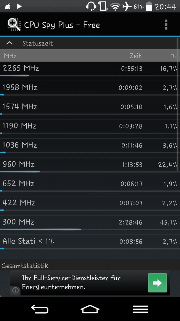

Guten Tag ich hab eine Frage mein lg g2 geht nicht ihn den deep sleep und ich weiß nicht was ich machen soll cpu spy habe ich runtergeladen und da steht das ich die ganze Zeit 300 mhz benutze aber ich Weiß nicht woran das liegt hab auch ein Screenshot von cpu spy gemacht
herzlich willkommen bei uns im Forum! An Deinem Problem wird sicher lediglich irgendeine App Schuld sein! Schau mal in die Akku-Historie, was dort als Topverbraucher angegeben ist! Oftmals hilft auch schon ein Reboot.
