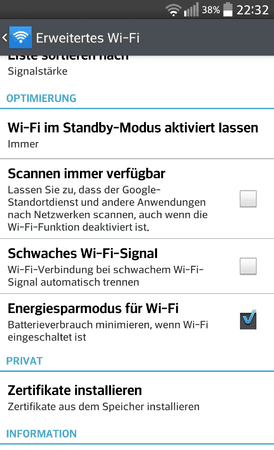

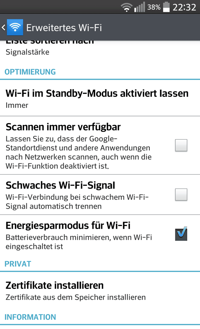

Einstellungen, Netzwerk, Wi-Fi, Menusoftbutton, Erweitertes Wi-Fi, Wi-Fi Optimierung...Markierungskästchen nicht aktivieren.
was denn für ein makierungskästchen:confused2:
Er meinte den Haken bei Wifi-Optimierung.
bei mir schaut das so aus..ich habe da mehr als ein haken.glaube stehe grad aufm schlauch
dann probier es dochmal ohne den Energiesparmodus!
