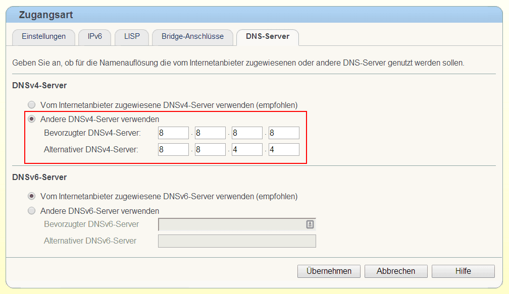

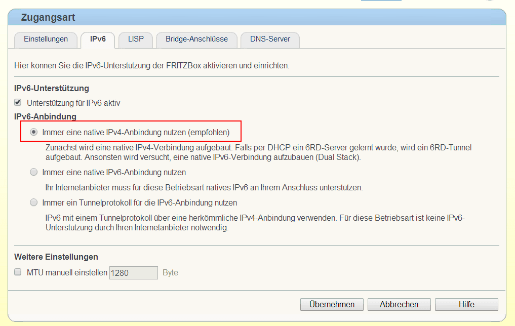

Ich bin bei KabelBW, hab eine FritzBox und hatte genau das selbe Problem! Die Lösung war aber in den Einstellungen des Routers zu finden :) das liegt an IPv6! Im Anhang die Bilder von den Einstellungen die bei mir BEsserung brachten.

Danke für den Hinweis, ich habe den DNS-Server angepasst und werde berichten.
ich vermute aber dass nicht der DNS Server den Unterschied macht, eher die erste Option. Wie ist diese bei dir eingestellt?
Hatte ich schon immer so, reines IPV4 gibt es ja bei KabelBw nicht mehr.
