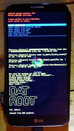

Hi pleitegeier,
TobiH8 hat schon Recht. :cool2:
Anbei siehst Du die originale LG G2 KitKat-Recovery. Und mit ihr können sehr wohl Daten eingespielt werden...
pio3
Reaktionen: pleitegeier und syscrh
pleitegeier schrieb:
Zumindest solange ich dafür keine Quelle sehe..
Das hier ist keine wissenschaftliche Arbeit und die Quelle bin ich selber + Hintergrundwissen zu Android (z. B.: Wie funktionieren Softwareupdates? - ohne Recovery geht da nix!). Aber bitte, dann liefere doch einen Gegenbeweis und zeig mir ein Androidgerät, welches ohne Recovery Softwareupdates einspielt (kleiner Tipp: Wird sehr schwer werden, denn sogar Android Wear benötigt eine Recovery). :cool2:
pio3 hat freundlicherweise ein Bild hier reingestellt, wie man unter 4.4.2 das Gerät mit der originalen Recovery rooten kann. Danke dafür!
Mea culpa
Hab zwar nie gesagt, dass das Gerät keine Recovery hat ;) aber das man in diese tatsächlich doch rein kommt wusste ich noch nicht..
Doch noch mal was neues übers G2 erfahren xD
