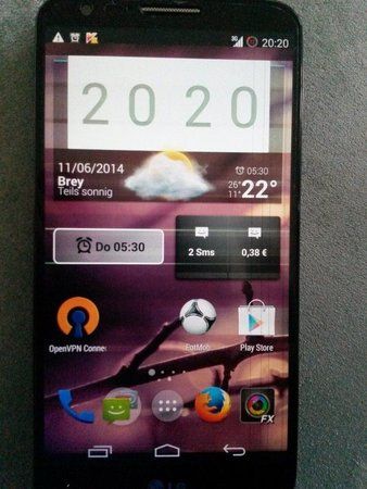

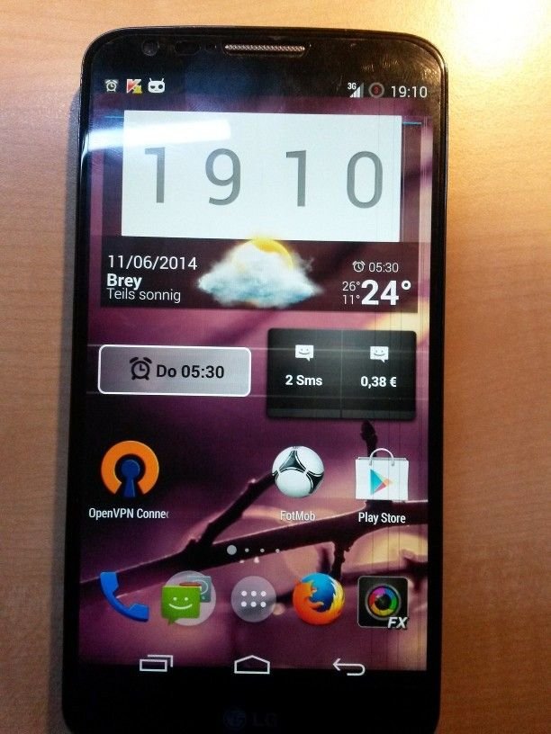

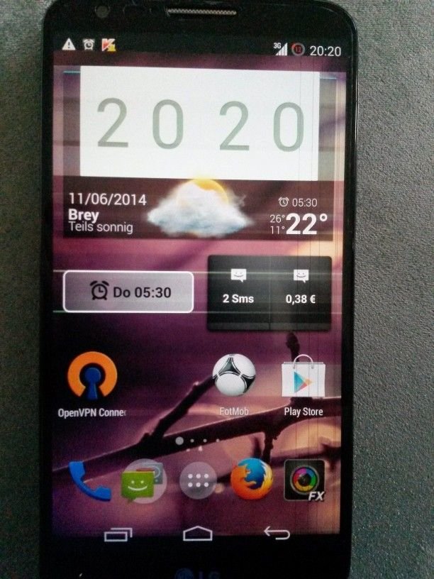

Hallo Zusammen, am Wochenende ist mir mein G2 heruntergefallen. Seit dem habe ich Grafikfehler bei der Darstellung. Farben sehen etwas blasser aus und strahlen in die Zeile hinein. Außerdem habe ich drei Linien, die nur noch schwarz dargestellt werden. Ein Screenshot vom Handy wird auf dem Computer ohne Fehler dargestellt. Also kann es meiner Meinung nach nur noch das Display sein. Ich hatte auch schon mal das Handy geöffnet und vorsichtig alle Steckverbindungen kontrolliert. Aber bevor ich es in die Reparatur gebe, wollte ich euch um Rat fragen, vielleicht hat ja jemand eine Idee was es sein könnte? Oder so was schon mal gesehen.
Edit:
Wenn das Handy warm wird, werden die Fehler noch deutlicher. Siehe Bild 2

Hm, ok. Aber der Fehler trat direkt nach dem Sturz auf. Das wäre dann aber ein komischer Zufall. Aber schonmal danke. Werde mir das nochmal genauer anschauen.
Ja vielleicht ein blöder Zufall. Aber als ich die Streifen sah musste ich sofort an das andere Thema denken
