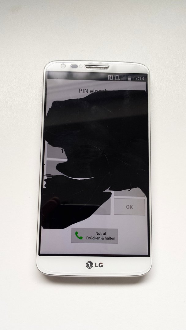

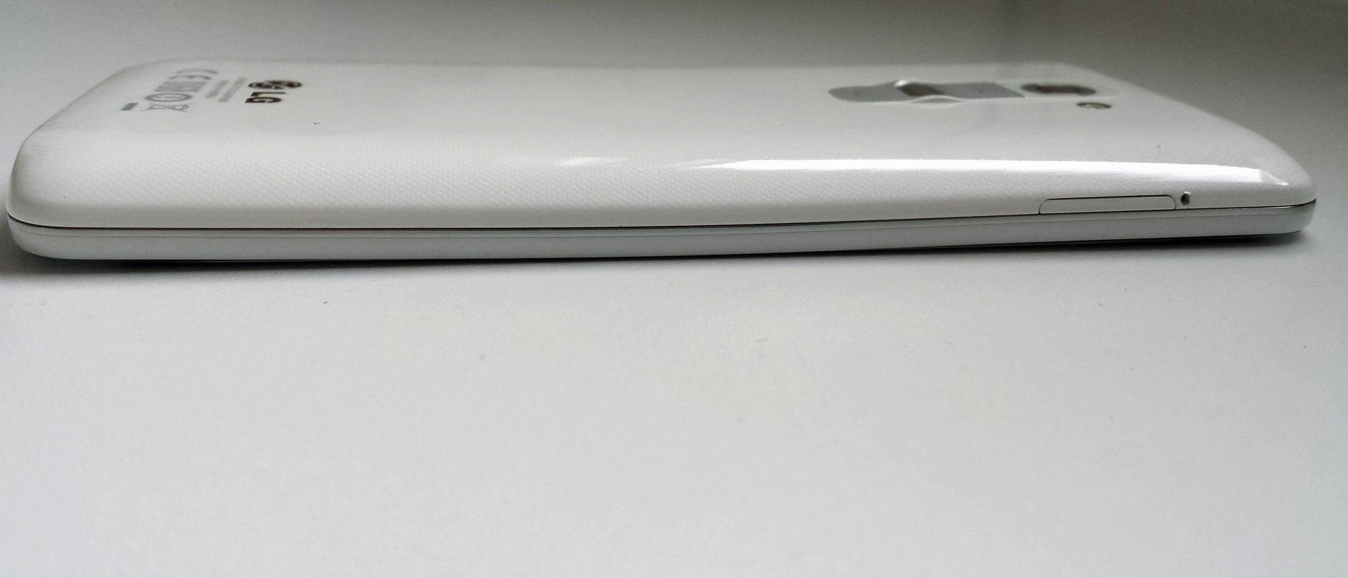

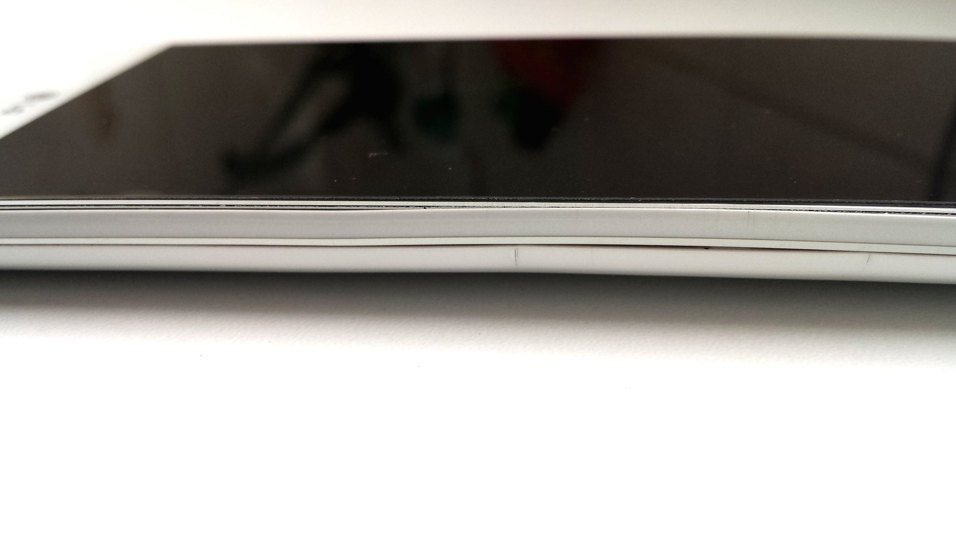

Hallo, bin vor ein paar Wochen auf mein auf dem Boden liegendes LG G2 getreten. Leider hat es nun ein verformtes Gehäuse [ähnlich dem LG flex ;)] sowie ein gebrochenes Display (siehe Fotos). Das Touchscreen funktioniert noch einwandfrei, allerdings ist ca. 1/2 des Displays komplett schwarz. Das Gerät dürfte noch Garantie haben, aber glaube nicht, dass es repariert wird, da selbst verschuldet?
1) Wie viel kostet eine Reparatur in Eigen-Auftrag?
2) Ich habe z.B. meine alten Laptops bis zum Mainboard aufgeschraubt und Reparaturen durchgeführt.
Meint ihr, dass ich auch eine Reparatur bei einem Smartphone hin bekomme?
Falls ja, gibt es vielleicht ein Tutorial, das mir einen kompletten Austausch von Gehäuse und Display demonstriert?
Und wo bekomme ich qualitativ hochwertige Ersatzteile her? Könnt ihr was empfehlen?
LG

Also wenn du Erfahrung hast, dann mach es selber. Hab ich auch immer so gemacht.
Somit ergibt sich:
1) ca. 100€ für das Display mit LCD, Gehäuse musst dann vll. wieder etwas Gerade rücken. Schau halt dass keine offenen Ecken hast, wo Dreck eintreten kann.
DAs ist ein Totalschaden .. .das Teil kannste nur noch wegschmeissen ...
Sieht so aus, als sei es komplett mit Rahmen..
Ist eigentlich nicht wirklich schwer, ist halt alles fest geklebt und daher etwas Fummelarbeit.
Bei YouTube gibt's bestimmt auch Anleitungen dafür, ich hab einfach drauf los gebastelt, mit Erfolg xD
Mit etwas Geschick und bissl Erfahrung ist es machbar

naja eigendlich isses nichtma fummelarbeit da plug & play.
das display und rahmen sind bereits verklebt du musst nurnoch dein phone aufmachen und 1zu1 umbauen und fertig is der lack.

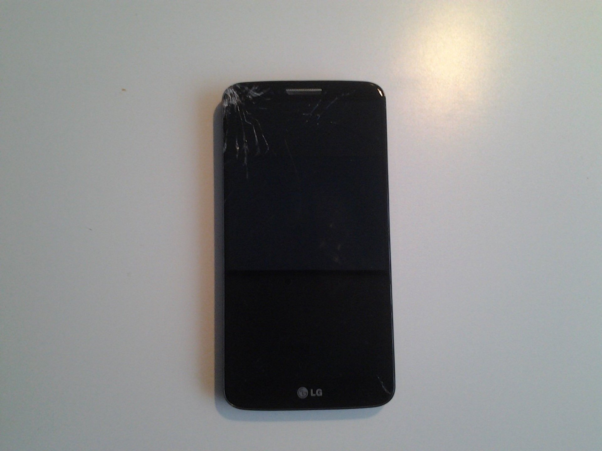

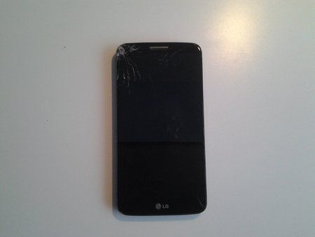

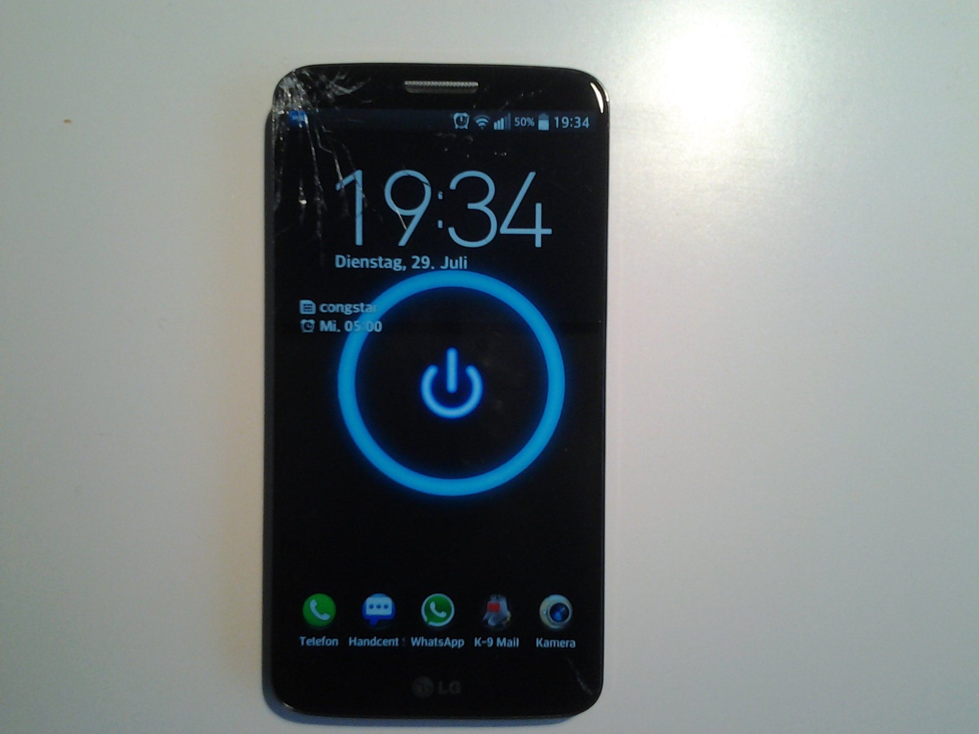

Mir ist heute mein G2 runtergefallen und auf der linken oberen Ecke gelandet. Das Glas ist gesplittert, das Display funktioniert ohne Fehler. Nur im oberen Drittel ist keine Touch-Funktion mehr vorhanden. Was muss getauscht werden und was kostet mich das?

ich habe Deinen Thread mit dem bestehenden zum gleichen Thema zusammengeführt. Bitte künftig erstmal suchen. Die Antwort Deiner Fragen solltest Du hier nun bereits finden.
