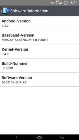

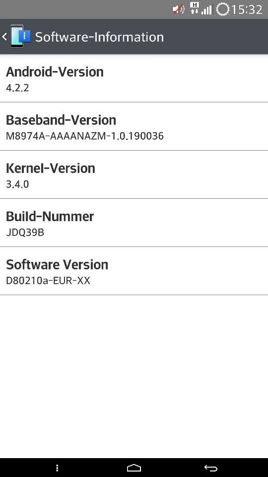

Gibt es denn unterschiedliche Baseband-Versionen?
Meine Baseband-Version ist wie folgt: M8974A-AAAANAZM-1.0.190036
Hier mal ein Screenshot:
Gleich wie bei dir
