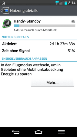

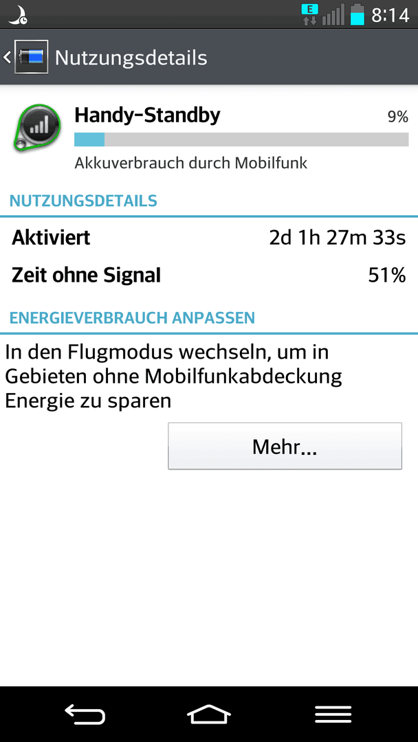

Mein Akkuverbrauch verrät mir unter "Handy-Standby", dass ich über 50% der Zeit ohne Signal funke. Kann doch nicht normal sein.
@toho0815
Dann hast du bestimmt Vodafone, richtig?
Die Kombination aus G2 Stock & Vodafone ist der Empfangskiller auch bei meiner Freundin.
Das wäre sicherlich eine plausible Erklärung, aber es ist T-Mobile. Alle anderen Handys hatten bislang 2-3 Balken.
