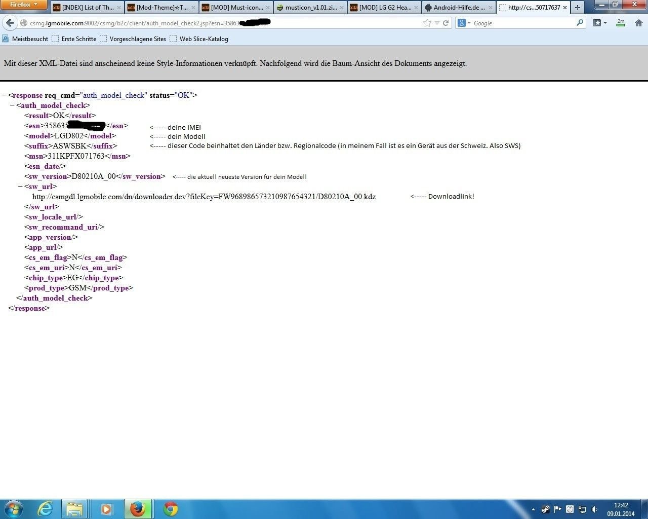

Sorry falls es nicht hier rein passt aber da ich meine originale SWS Firmware auch eben runtergeladen habe (die Links zu den diversen Download Seiten funktionieren nicht bei allen Firmwares. Deshalb habe ich sie direkt von LG geladen)
also erstmal der Link!
http://csmg.lgmobile.com:9002/csmg/b2c/client/auth_model_check2.jsp?esn=EUREIMEI (statt EUREIMEI natürlich eure IMEI hinschreiben :p )
Bei mir kommt da nur ne komische Tabellen Ansicht. Keine Ahnung ob das generell so ist.
Ich habe jedenfalls nen Screenshot gemacht.
Sollte sich eigentlich von selbst erklären!
Nochmal: Ich habe sonst nirgends die SWS Software gefunden. Auch hier nicht bzw. gibt es da mehrere Dead Links

Also einfach von hier die A1 Edition runterladen und einschicken? Lg G2 Firmware List
Was genau ist Sws und was habe ich davon?
SWS ist da Kürzel für die Schweizer Version.
Ja du kannst die von dem Link runterladen. Aber nur die C Version.
Denn bei der A Version kommst du nicht weiter. Ist ein Dead Link. Deshalb habe ich auch den anderen Weg w
Erklärt :)
