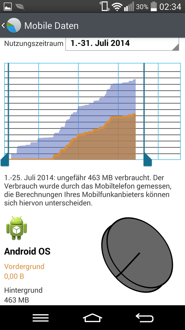

Hey, ich hab auch das Problem. Allerdings erst seit Mitte dieses Monats, davor war gar nix. Seither zieht Android OS kontinuierlich im Hintergrund Daten. Ob es an einer App liegt hab ich leider noch nicht herausfinden können, hab mal deinstalliert, die ich neu drauf hatte hat aber nix gebracht...
Was seither auch merkwürdig ist: sobald ich auf mobile Daten in den Optionen gehe scheint die Performance total einzubrechen.
Problem gelöst. Bei mir lag es an der Google Suche bzw. vermutlich an Google Now. Da ich die Google Suche App eh kaum nutze hab ich die einfach mal eingefroren, jetzt zieht Android OS kaum noch.

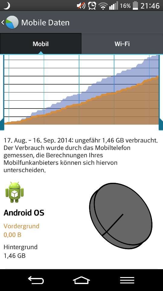

Mittlerweile bin ich echt am verzweifeln. Im letzten Monat hat AndroidOs bei mir 1.46 GB im Hintergrund gezogen. Insgesamt war ich in diesem Monat bei 2.2 GB. Ich habe schon sämtliche Synchronisierungen ausgeschaltet, Google Now deaktiviert etc. Und es geht in diesem Monat genau so weiter wie im letzten. Bin bei Ca. 50-60 MB pro Tag. Irgendeine Möglichkeit muss es doch geben. Früher kam ich mit 500 MB sehr gut aus. Heute reichen nichtmal 1,5 GB.

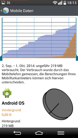

Mein Datenverbrauch ist jetzt auch plötzlich angestiegen.Wie genau hast du die Kit Android Firewall und die restlichen Dinger deaktiviert?
Wie gesagt, ich habe lediglich die genannten Apps mit der Firewall blockiert. Ansonsten habe ich nichts verändert.
