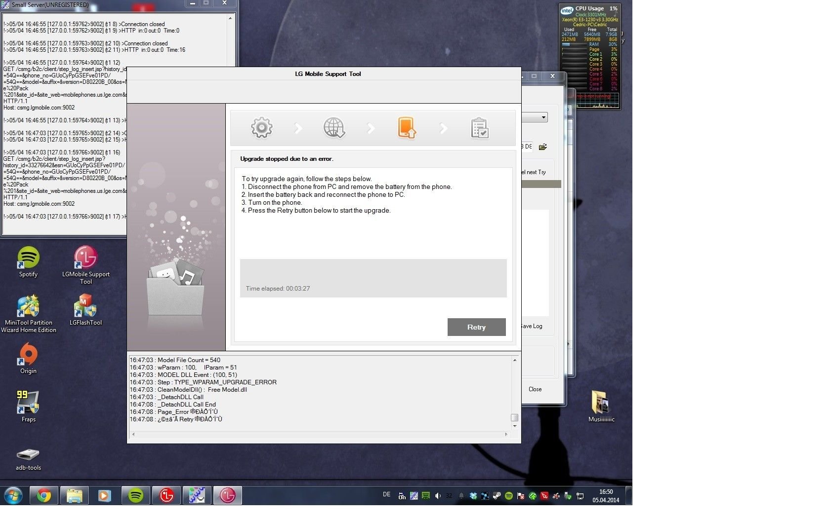

habe ein neues LG G2 bekommen.
Wollte jetzt auf 4.2.2 zurück um CWM oder TWRP zu flashen, aber ich komme beim Downgraden einfach nicht weiter.
Habe alles nach dieser Anleitung gemacht, aber es kommt folgender Fehler:
(Anhang)
Woran liegt das?
Achja, bei Punkt 7 ganz unten, kann ich meine Sprache nicht auswählen, das Fenster ist einfach nur weiß, es stehen keine Sprachen drin! :(
Habe auch schon viele andere Foren durchgelesen, aber es will einfach nicht laufen!
die von Dir verwendete/verlinkte Methode funktioniert derzeit nicht mehr. Dies steht auch im letzten Post des geschlossenen Threads ;)
Aktuell ist wohl das hier die einzige funktionierende Methode: https://www.android-hilfe.de/forum/...wenden-z-b-bei-downgradeproblemem.547320.html
Deinen Thread habe ich aber erstmal mit dem bestehenden Thread zusammengeführt. Bitte künftig erstmal suchen.
Viele Grüße
Handymeister
