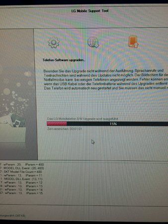

2) Lade / Installiere LG Mobile Support-Tool
LG Mobile Support Tool Download

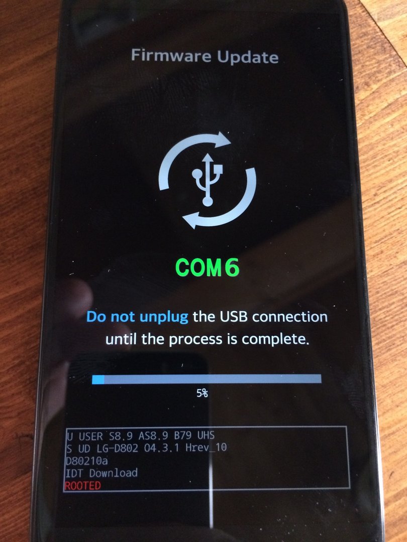

5) Schaltet das G2 aus, Volume Up gedrückt halten und steckt das USB Kabel ins G2 (Download-Modus)
6) Öffne den Flashtool-Ordner und führt UpTestEX.exe aus.
7) Im R & D Test Tool-Fenster
Wählt Type = 3GQCT (links oben)
PhoneMode = DIAG (oben rechts)
Wählt das zuvor runtergeladene KDZ file = Ordner öffnen klicken, um das LG stock vom Speicherort rom zu wählen.
Klickt auf "normal Web Upgrade test" (unten rechts)
Dann öffnet sich ein weiteres Fenster, klickt auf "Upgrade starten"-Button, ein paar Sekunden warten, ein weiteres Fenster öffnet sich "Wählen Sie Land & Sprache"
=> Land = Republik Korea
=> Sprache = Deutsch
Jetzt auf OK klicken, um fortzufahren

8) Das war es - fertig!
Das ganze dauert ziemlich genau 9 Minuten.
Ich habe es getestest, und wenn man sich nach obiger Anleitung richtet hat man hinterher komplett "Auslieferungszustand. Kein Root mehr!
