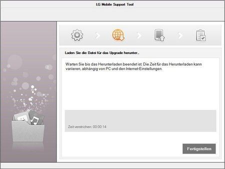

Habe auch das gleiche Problem das es sich bei 49% aufhängt. jemand schon eine Lösung ?
Hi,
Lösung:
1. LGMobile Support Tool starten
2. G2 in den Download Modus versetzen
3. Im Tool oben auf zusätzliche Funktionen und "setzen sie Upgrade Fehler zurück" klicken.
Edit: Sichert vorher eure Daten, ALLES wird formatiert !!!
Hat bei mir soweit funktioniert, wichtig ist das ihr danach einen Factory Reset ausführt - ansonsten wartet ihr ewig in einem Bootloop ;)
Ob das Flashen danach funktioniert weiß ich nicht, mir gings in erster Linie darum ne Stock wieder drauf zu haben.
Andi
Ps.: Die Suite läd eine komplette Firmware runter, bei der bekannten Größe hat das bei mir ca. 35 Minuten gedauert.

Eine Frage dazu: Nachdem man "setzen sie Upgrade Fehler zurück" auswählt, öffnet sich ja ein neues Fenster. Dann läuft ein Test und wenn der fertig ist, muß ich dann schon auf "Fertigstellen" klicken oder warten? Da tut sich nämlich nichts...
Versucht das G2 gerade neuzustarten? Wenn ja musst du noch einen Factory Reset machen.
Nee, ich hänge noch in dem Fenster.
Muss ich da, wenn das erscheint, sofort auf "Fertigstellen" oder erst warten bis was geladen wird? Mir scheint, als würde nichts passieren. Da ist ja auch kein Fortschrittbalken.
Wenn ich jetzt schon auf Fertigstellen klicke, dann lande ich wieder im Hauptfenster des Support Tool.
Das "Zeit verstrichen" ist noch von dem Test, der kurz zuvor durch gelaufen ist. Da ändert sich auch nichts mehr.

hatte ich gestern auch.
Auf Fertigstellen klicken und Hardreset am Handy machen. Dann ist alles perfekt
Das G2 macht gar nichts. Das steht bei 0%.
Wenn ich jetzt neu starte dann ist immer noch CM drauf. Es hat also nichts geladen...
