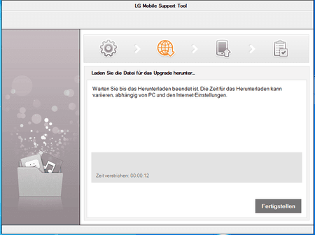

Das Support Tool sagt mir wenn ich die Option Setzen Sie Upgrade Fehler zurück das ich warten muss bis der Download abgeschlossen ist. Siehe Screen. Wo genau sehe ich den Fortschritt des Downloads?
Wird das gleiche Problem wie bei mir sein. Da geht es nicht weiter.
Ich habe es dann noch mal mit der herkömmlichen Methode vom ersten Post dieses Threads probiert. Das hat dann funktioniert.
Gruß!
