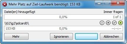

ich kann mich zwar problemlos mit meinem PC über die Adresse \\G2 mit der drahtlosen Freigabe des Smartphones verbinden und kann auch Dateien und Ordner vom G2 auf den PC kopieren. Allerdings kann ich keine Dateien vom PC auf das G2 kopieren.
Mein Kopierprogramm gibt mir immer die Meldung aus, dass kein Platz mehr auf dem G2 wäre (siehe Screenshot). Das stimmt allerdings nicht.
Hat jemand eine Idee woran das liegen könnte? An meinem Arbeits-PC funktioniert es übrigens einwandfrei.

Also bei mir funktioniert das problemlos (eine echt gute Funktion, braucht man Airdroid nicht mehr). Ich nutze den Explorer von Win 8.1.
Du schreibst etwas von einem Kopierprogramm, hast Du es mal mit dem normalen Explorer (unter Windows) oder dem entsprechenden Gegenstück bei Mac OS bzw. Linux probiert?
Wird das G2 im Netzwerk und am PC korrekt erkannt, also weist der PC vor dem Kopieren den freien Speicher auch aus?
Könnte echt vieles sein, hängt aber vermutlich eher mit dem PC als mit dem G2 zusammen.

Das Problem lag tatsächlich an dem Kopierprogramm "TeraCopy". Ansonsten hat das Kopierprogramm noch nie Probleme gemacht aber in diesem speziellen Fall leider schon. Ich habe beim Hersteller bereits vor zwei Wochen ein Ticket zu dem Problem eröffnet, aber bislang noch keine Antwort erhalten. Mit dem Explorer funktioniert es auf jeden Fall.
Danke für den Hinweis!
