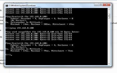

Am besten du pingst erst mal das G2 vom PC aus an...
windowstaste + R --> "cmd" eingeben und dann in der konsole "ping *IP ADRESSE EINTRAGEN*"
wenn es da ne connection gibt solltest du ohne probleme verbinden können.

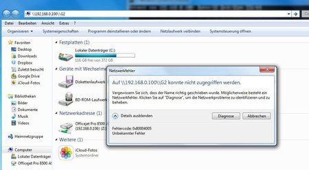

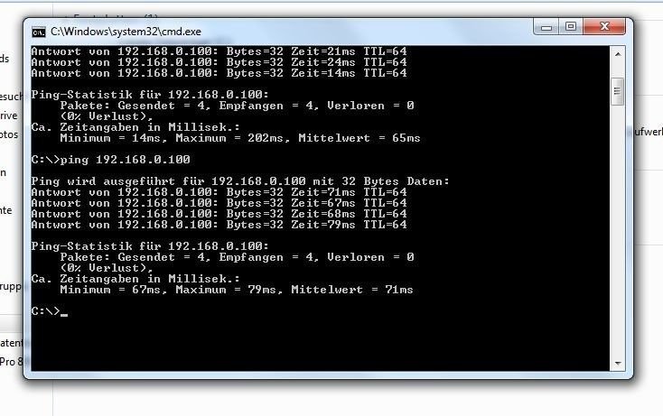

Wenn ich das G2 anpinge gibt es Ergebnisse, wie auf dem Screenshot zu sehen ist. Wenn ich mit dem Arbeitsplatz (Explorer) die entsprechende IP eingebe, kommt jedoch die Meldung, dass es nicht möglich ist, sich zu verbinden.

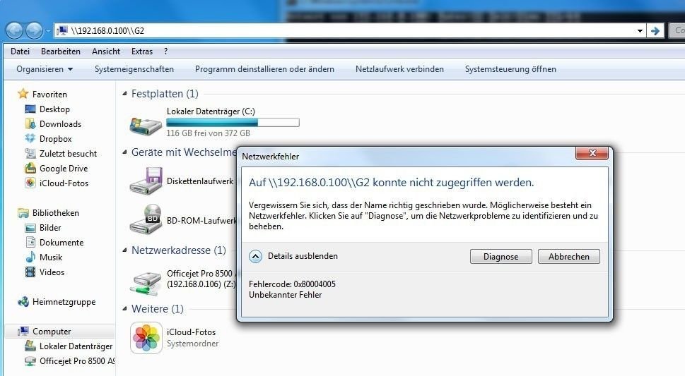

wie auf deinem 2. Screenshot zu sehen ist gibst du den Pfad falsch ein ;)
Richtig würde dieser lauten:
\\192.168.0.100
oder
\\G2

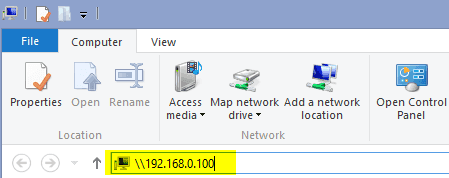

Beides gleichzeitig ist falsch ;) Habe nen Screenshot angehängt.
Dann sollte die Benutzerabfrage erscheinen. Wo du den Pfad eingegeben hast ist auf jeden Fall richtig. :)
Auf dem ersten Screenshot ist zu erkennen dass das Handy erreichbar ist und die Netzwerkkonfiguration soweit richtig ist.
