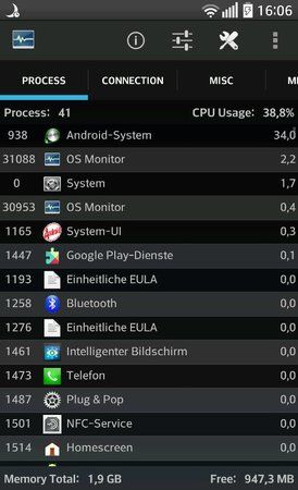

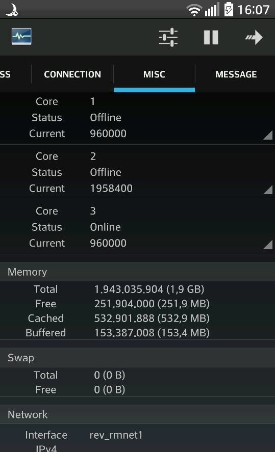

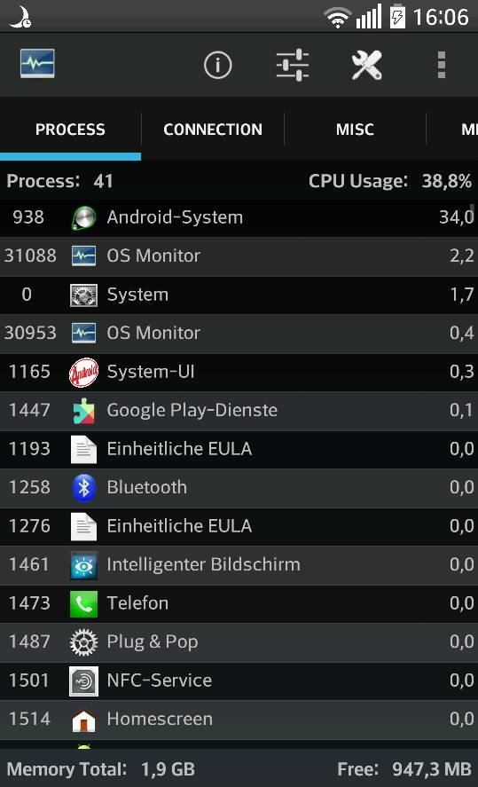

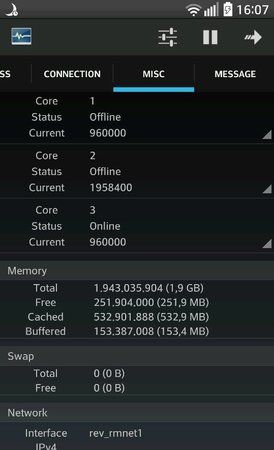

Hm, da ist Android mit 35%, sonst nix. Hab fast alle Apps aus, weil ich eben so ein LG Backup machen wollte für das Zurücksetzen auf Werkseinstellungen. Trotzdem ist es noch mega langsam. Ich häng mal zwei Screenshots an...

Android System dürfte aber auch keine 35% verbrauchen. Eher sowas wie 0,x
Leider kann man das aber nicht einfach deinstallieren ^^
Daher hab ich leider auch keine anderen Vorschläge als der o.g.
Wenn man das Telefon nicht allzu viel nutzt, kann Android System schon mal bei 35% stehen, das ist nicht außergewöhnlich.
Das sehe ich anders, OS Monitor ist eine laufende Betrachtung der CPU-Belastung, kein summierender Rückblick wie BBS oder BMW. Im OS Monitor braucht bei mir die App selbst ein paar % und der Rest sollte sich, wenn keine Besonderen Tasks laufen, im untersten einstelligen Bereich bewegen. 35% ist eindeutig viel zu hoch.
@Lena: Da läuft im Betriebssystem was falsch. Entweder Du beobachtest das ganze ein paar Tage oder Du deinstallierst die zuletzt installierten Apps probeweise, ansonsten bleibt nur der Reset.
