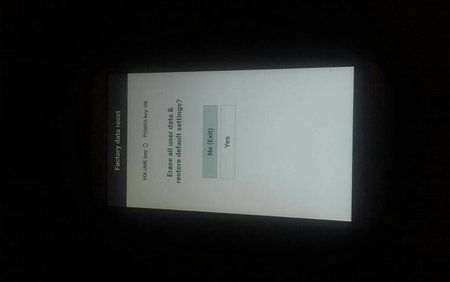

Probier mal
-Power+Leiser bis Bootlogo
-dann loslassen und schnell
-Lauter + Leiser
Ich hab auch mal verzweifelt versucht ins Recovery zu kommen, aber damit klappt es immer.
LG hat da irgendwas geändert. Das Resetmenü sieht auch ein wenig anders aus.
Mahlzeit,
ist von LG in der neuesten Version geändert (die mit H hinten), die Methode von fad-joe sollte einwandfrei funzen.
Gruß Thommy
fad-joe schrieb:
Probier mal
-Lauter + Leiser
So klappt es einwandfrei...Allerdings gewöhnungsbedürftig mit den Tasten hinten... :thumbup:;)
