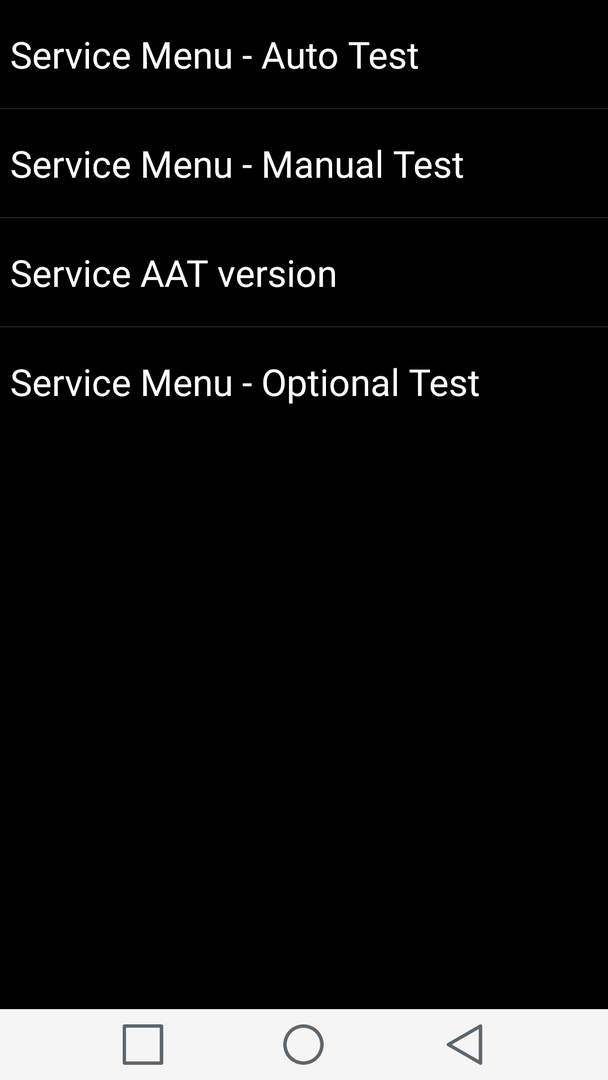

für alle, die noch immer das Problem haben, dass Knock on nicht funktioniert, hier ist meine Lösung, die bei mir funktioniert hat:
Geht in Service Menü (Telefon App öffnen und 3845#*802# eingeben)
Dann den Punkt "Device Test" öffnen
weiter gehts mit "set proximity Limit"
dort steht der standard auf "500", nachdem ich es auf "750" geändert habe, funktionierte knock on wieder und auch ewige ein und aus bei dunkelheit hatte ein Ende.

Habe auch nach dem Displaywechsel das Problem.
Unter Lollipop komm ich nur bis Device Test, dannach finde ich set proximity Limit nicht.
Kann mir einer sagen wo ich dass unter Lollipop ändern kann ?
Wenn ich Device Test anklicke kann ich das auf dem Bild was ich hochgeladen habe anklicken
Schonmal danke im vorraus

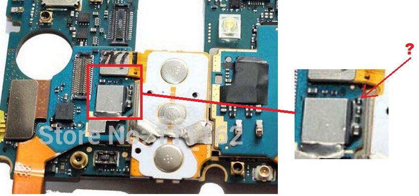

Hallo,hoffe mir kann hier jemand weiter helfen.
Hab bei meinem G2 jetzt auch den Bildschirm mit Rahmen getauscht und hab jetzt 2 Probleme.
1. Ich hab bei der Demontage einen Bauteil zerstört und weiß jetzt aber nicht was es war (also ein Widerstand oder ein Kondensator)
und wie groß er war (z.B. wieviel OHM) - vielleicht Bastelt ja gerade wer am Handy herum und kann mir weiter helfen.
2. Das Display funktioniert, jedoch die Touchfunktion nicht. Es reagiert über den ganzen Bildschirm nicht, also ohne Funktion.
Habe alle Kontakte schon durchkontrolliert und auch die Platine mit den vielen kleinen Bauteilen abgeklebt - leider alles ohne Erfolg.
Danke schon mal im Voraus.
Ich kann dir bei den Werten zu dem Bauteil auch nicht weiterhelfen.
Eine defektes Flexband habe ich hier,nur kann ich ohne Mikroskop nichts erkennen
ich würde dir empfehlen einfach für 20 € ein neues zu bestellen.
Danke Micmoto - kannst du mir sagen ob die 2 Bauteile (mein makierter und der darunter liegende) gleich aussehn, dann wüßt ich wenigstens schon das beide Widerstände sind und kein Kondensator.
Vielleicht hat ja jemand die Möglichkeit den kleinen Bauteil (wie oben beschrieben) mit einem Multimeter zu messen.
Es ist ja auch nicht auszuschließen, dass das neue Touchscreen ein Problem hat - kann ich das irgendwie überprüfen?
Ich bin mittlerweile dazu übergegangen,die Folien auf Klebepunkten zu lassen und erstmal Provisorisch alles anzuschließen und zu testen, erst dann wird alles kommplett zusammen gebaut .
Da ich vor ein paar Jahren bei Iphone 4s ein paar Fehlerhafte Displays hatte.
Wenn du ein paar Tage warten kannst und die Versandkosten übernimmst,könnte ich dir mein Flexboard zuschicken da ich es sowieso entsorge.
Die Steuerung des Digitizers war bei dem Board in Ordnung.
Bei Intessre schick mir einfach ein PN.
