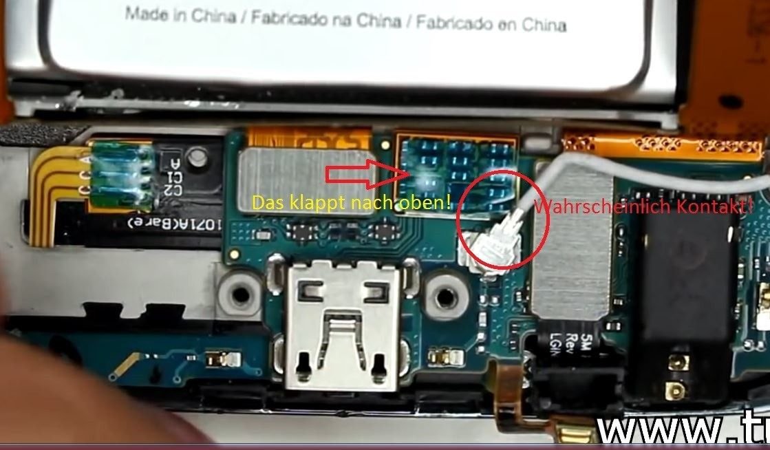

jetzt. Habe selber noch mal eine Fehlersuche betrieben.
Gerät noch mal geöffnet. Lautsprecher unten entfernt. Getestet und scheinbar gibt es dort einen Wackler. Der kleine fexible Streifen mit den vielen SMD-Bauteilen neben dem Steckverbinder scheint das Problem zu sein! Er wird normalerweise nach unten gedrückt und bleibt dort scheinbar unten kleben. Bei mir loest dieser sich immer und kommt scheinbar dann an den Antennenstecker. Leider ist auf dem Streifen auch keine Folie wie in dem Video bei ca. 8:20 min zu sehen (LG G2 Glas Display Touch Tauschen Wechseln Reparieren [German/Deutsch]Disassembly Digitizer - YouTube
). Ich habe auf diesen Streifen oben Folie aufgeklebt, so das es keinen Kontakt nach oben zum Antennenstecker gibt. Es scheint zu funktionieren!
Habe von der Problemstelle auch ein Foto angehängt!
Leider habe ich keine Ahnung wie es bei dem Streifen nach unten aussieht! Muss er nach unten Kontakt geben ??? :confused2: Dort ist ja eigentlich Kleber, der den Streifen nach unten hält. Kann man den mit doppelseitigem Klebeband fixieren? Habt Ihr noch eine Idee?
Leider habe ich noch ein kleines Problem. Knock On Bildschirm aus funktioniert! Knock on Bildschirm ein nicht! Kann das damit zusammen hängen?!?!?
Das wichtigste! Das Display und das Handy funktioniert so weit! :thumbup::thumbup::thumbup:

Habe mich gleich dran gemacht und getestet bzw nach geschaut. Also bei mir ist kein Schutz drauf, bzw es ist ein breites Klebeband drauf welches aber auf halb neun hängt. Habe es mal richtig gemacht bringt aber keine Besserung. Leider immer noch die selben Probleme.
also ich habe nicht nur oben sondern auch unten abgeklebt. Also einfach ein U um den Streifen mit den SMD-Bauteilen, so das er unten und oben keinen Kontakt bekommt. Jedenfalls hat es bei mir funktioniert. Deshalb auch meine Frage mit Kontakt unten. Scheinbar muss unten kein Kontakt sein sondern nur zum Halten fixiert.
danke für den Hinweis mit dem Knock On. Leider hatte das alles nix genuetzt! Ich hatte alles immer ohne SIM ausprobiert kein Erfolg! Dachte jetzt mal vollkommen quer und legte mal eine SIM ein zum weiteren probieren. Und auf einmal funktioniert auch das Knock On einschalten! Vollkommen bescheuert! Muss man das verstehen!?!?! :confused2: Jedenfalls funktioniert das auch endlich nach langem suchen!
