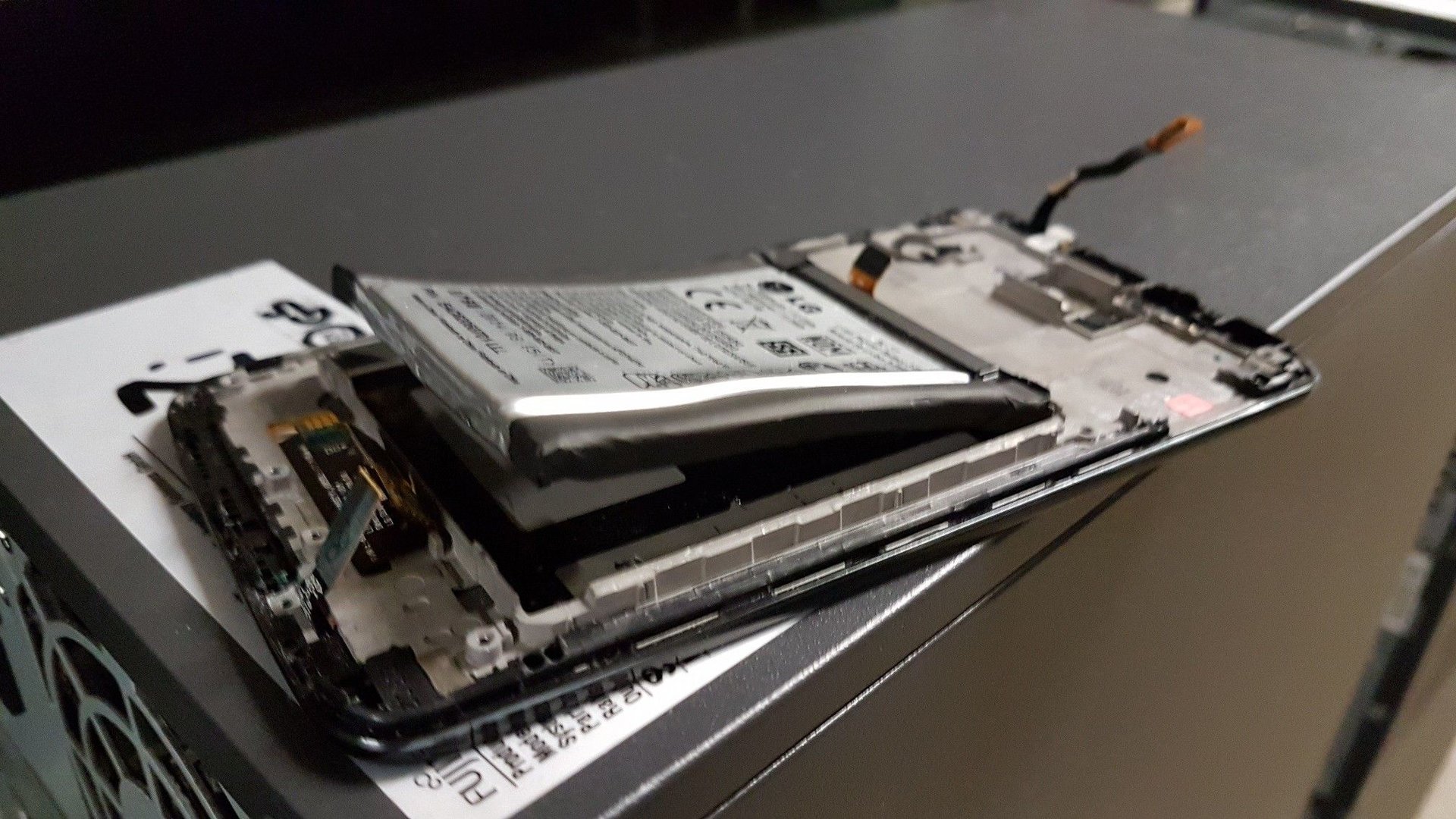

Ich musste vor einer Woche bei einem G2 das Display wechseln. Beim ausbauen des Akkus ging dieser kaputt. Der dann neu bestellte Zubehör Akku von EBay funktionierte problemlos. Mir ist allerdings aufgefallen dass die Akkulaufzeit um einiges kürzer ist, obwohl der alte 3 Jahre alt war. Mit der APP AccuBattery habe ich herausgefunden dass der Akku nur 2100/3000 mAh hat.... Da es nur das Zweithandy ist, war es mir egal.
Heute wollte ich das G2 neu starten. Ein paar Minuten später wollte ich wieder ans Handy, es war allerdings aus und ließ sich nicht einschalten. Hardreset, Akku für 10min abstecken, 1h ans Ladegeräte hängen war erfolglos....
Ich bin jetzt kurz davor wieder einen Akku zu bestellen.
Hat jemand noch eine Idee bevor ich das mache?
Bist du dir sicher, obs wirklich der akku ist? Kannst ja zum Testen den alten nochmal benützen.
Reaktionen: Cloud
Ne der alte Akku ist beim Versuch ihn vom Display zu trennen kaputt gegangen...
Also wenn er nur verbogen ist, solltest du ihn einfach zurückbiegen können. War zumindest bei mir kein Problem
Aber ansonsten bin ich auch recht ratlos...
Achsoo... okey, hab ihn leider schon entsorgt ^^ Ich habe schon brennende Akkus gesehen, daher bin ich da vorsichtig ^^
Hab mir für 6€ bei Ebay einen gebrauchten Originalen Akku bestellt zum testen.

Mein Bruder hat mit Lithium Akkus beruflich zu tun, er meinte wenn der verbogen ist kann eine "Trennschicht" beschädigt werden.
Daher der neue Akku ^^
Heute soll er eintreffen, ich meld mich dann ^^
