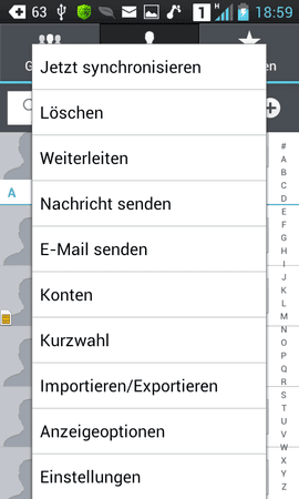

Screenshot des Kontakte-Menüs siehe hier. "Kontakte verknüpfen" fehlt :sad:
Dann bleibt immer noch der Punkt Anzeigeoptionen (=Kontakte anzeigen, siehe oben)
