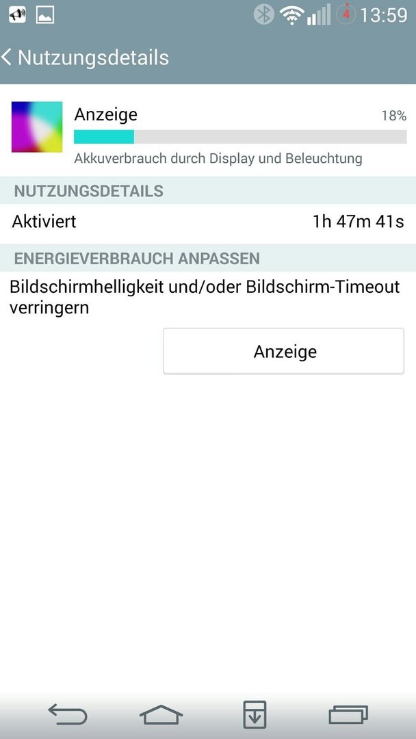

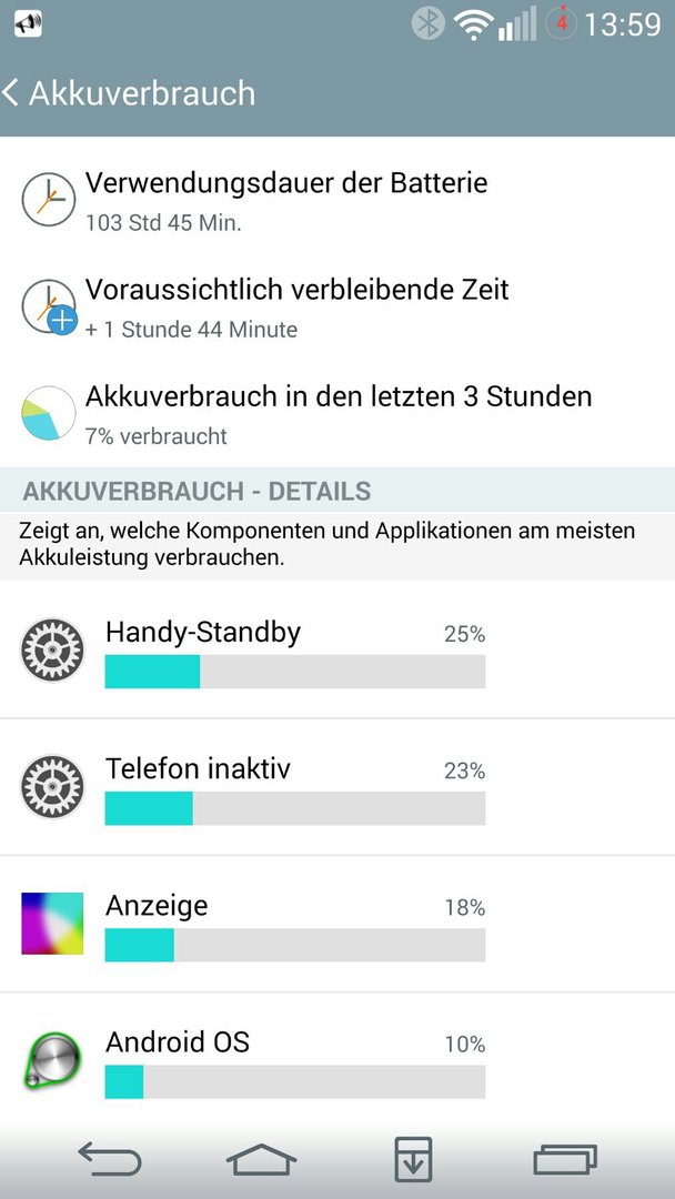

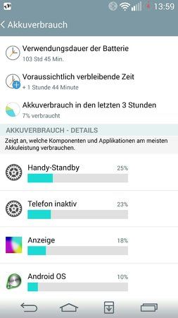

So leute, wie ich berichtet habe, habe ich mal einen Test gemacht:
Handy auf 100% geladen. Hab dann ne 1.7GB Videodatei auf meine microsd karte kopiert und mittels MX Player abgespielt. Hab zwischendrin immer wieder auf anfang gesetzt, weil das Video nur knapp 2h lang ist. Display war dabei fix auf maximale Helligkeit gesetzt (in der Benachrichtigungsleiste auf 100% sowie im MxPlayer selbst auch auf Helligkeit 15/15). Ton war an, wurde aber übver Kopfhörer ausgegeben. Das Video hatte nicht ganz das Bildschirmformat (und daher schwarze Ränder), daher hab ich reingezoomt, sodass der ganze Bildschirm mit laufendem Video ausgefüllt war und das gesamte Display beansprucht wurde.
Ergebnis: 2/3 des Akkus (100% -> 33%) in 4h30min. Hochgerechnet wären das also ca 6h45min DisplayOnTime mit laufendem Video bei max. Helligkeit. Wahrsch etwas weniger, weil der Akku nicht ganz linear skaliert. Also vllt eher so im Bereich von 6h15min-6h30min. Aber genial!
Hier Beweis-Screens:
find ich sehr gut :thumbup::thumbup::thumbup::thumbsup::thumbsup:
edit: wlan war verbunden. whatsapps kamen auch paar rein zwischendurch.
EDIT: Ich verwende ART statt Dalvik! Läuft bei mir einfach smoother.
Reaktionen: Killepitsch, Indurus, Tasar und 3 andere
