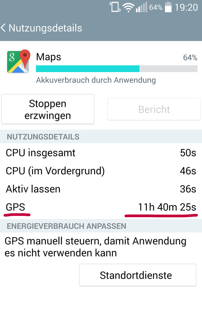

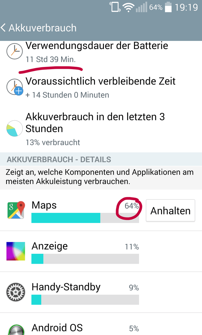

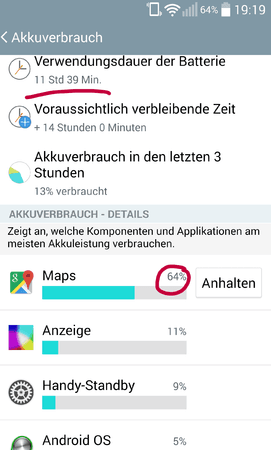

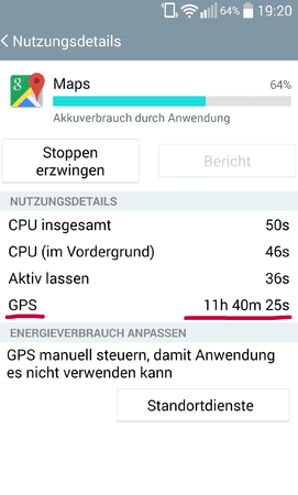

Hallo zusammen! Seit heute morgen um 6.30 Uhr hat Google Maps laut Akkubericht im Hintergrund das GPS verwendet. Komisch ist aber: Ich habe Google Maps heute noch gar nicht gestartet und Standort war oben auch deaktiviert. Habt ihr ne Ahnung an was das liegen könnte?
DOT 1h 37min (automatische 40%), noch 64% Akku
LG G3 ohne Root oder sonst was, alles original ;)
Android 4.4.2
V10l-262-02

Beende einfach die App manuell in den anwendungs Einstellungen.dann sollte es wieder normal laufen
