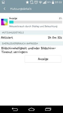

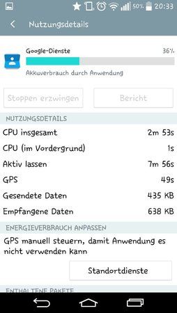

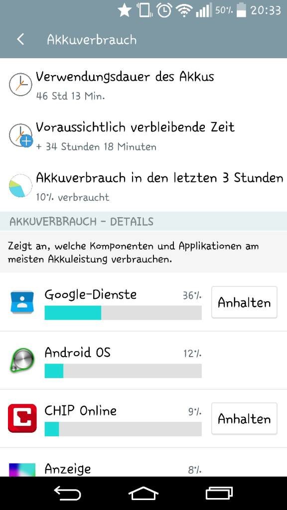

Hat jmd auch das Problem, dass Google Play Dienste der Akkuverbrauch hoch ist. Zumindest laut Text. Den im standby hab ich fast kein Verbrauch obwohl die Dienste relativ hoch sind.
Würde mal interessieren ob das jmd von euch auch hat. Ist bei mir seit dem 5er update
8 Prozent display Verbrauch kann ja wohl echt nicht sein.
Hab es auch schon versucht synchronisieren auszustellen. Anzeige immernoch falsch..

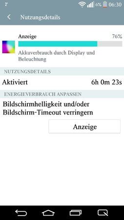

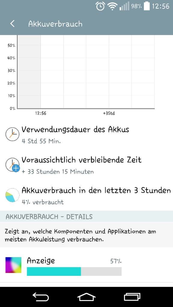

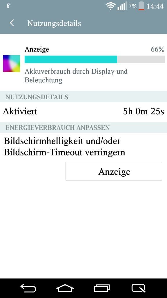

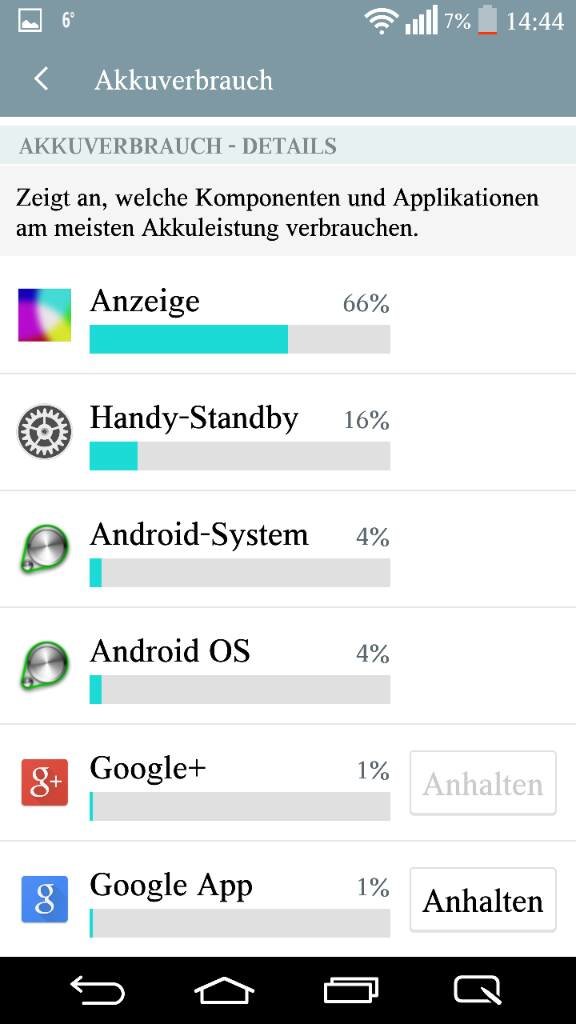

Kann mir jemand sagen ob die Werte bei Anzeige normal sind? Ich lese hier fast nur von 25 bis 45 %
Das kann man so pauschal nicht sagen, da das Ganze relativ gemessen wird.
Dazu muss man z.B. wissen, wie lange das Display an war, welche Helligkeit eingestellt ist etc..
Prinzipiell ist ein hoher Display-Verbrauch ein Indikator, dass die anderen Dinge nicht soviel verbrauchen. Und das ist eigentlich ganz gut.
Reaktionen: _noName23_
DEN screenshot finde ich relativ normal.

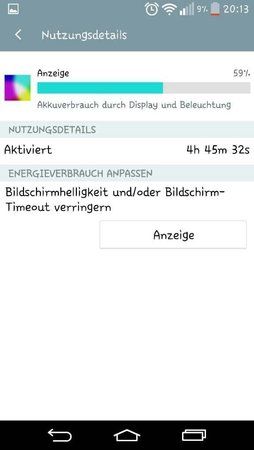

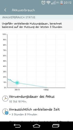

Das sind die Werte von Sonntag. Helligkeit ist auf 40 %

die beiden letzten Screenshots finde ich auch normal. Wenn mein G3 nur zuhause am WLAN hängt und immer im gut erreichbaren G2 Funkmast eingebucht ist, verbraucht es pro 24h 20% bei leichter Nutzung. Also alles gut würde ich sagen.

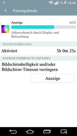

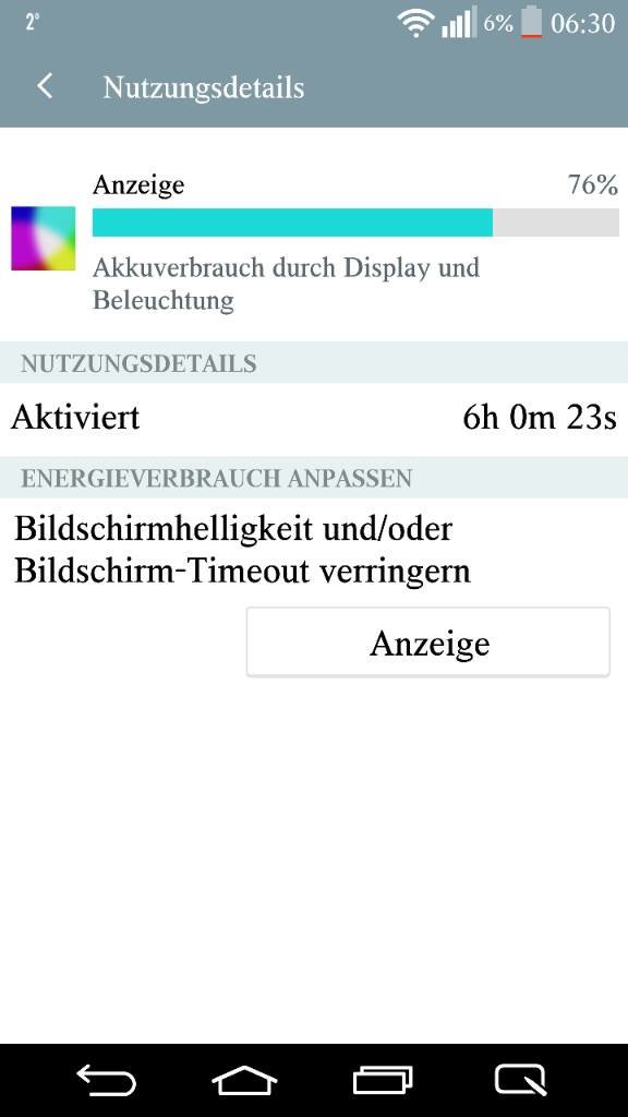

Meine Probleme bestehen weiterhin. Googleplay-Dienste verbrauchen 13, Onefootball z.B. 12, Dropbox 12 aber die Anzeige auch nur 12. Habe bei 66% Akku eine Aktivierungszeit vom Display von unter einer Stunde. An der SIM-Karte lag es wohl nicht. Werde es nun vermutlich einschicken. Weiß jemand wie lange das ungefähr dauert? Und da es jetzt 7 Monate alt ist ob ich es eventuell ersetzt bekomme?
