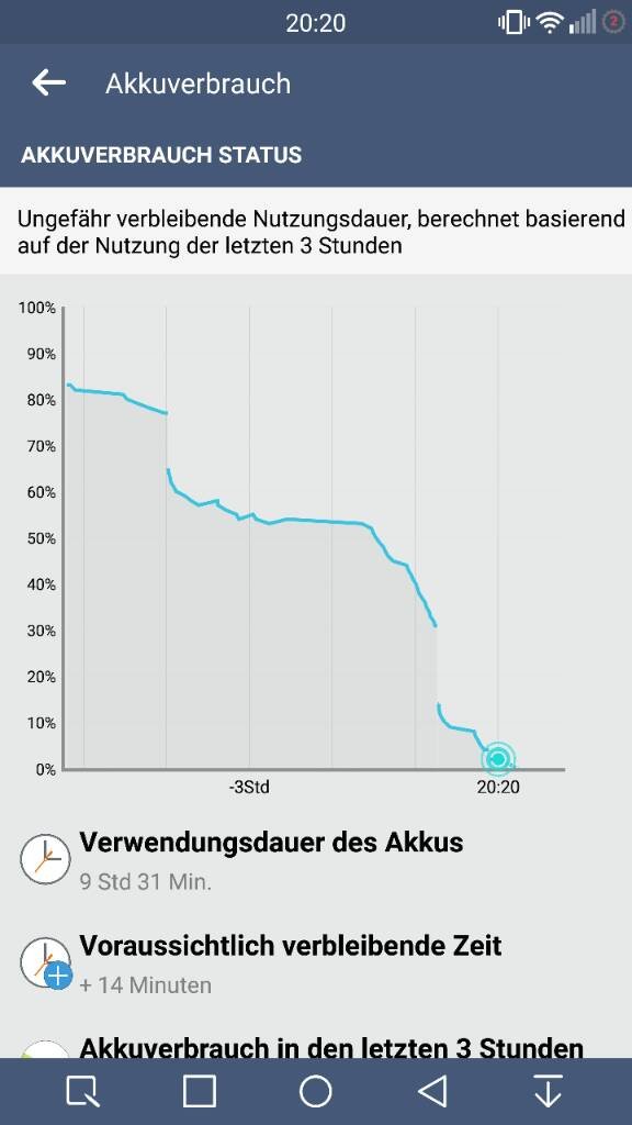

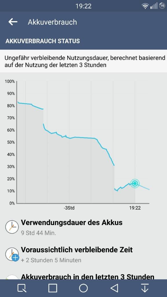

An den Unterbrechungen treten vermehrt die Reboots auf. Größtenteils beim Telefonieren. Beide Bilder aus ein und derselben Ladung mit unterschiedlichen Anzeigen am Ende.

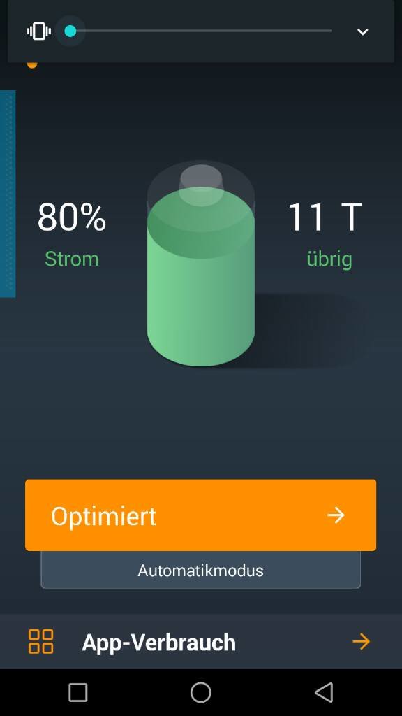

Mit MM ist die Laufzeit spürbar besser geworden.
