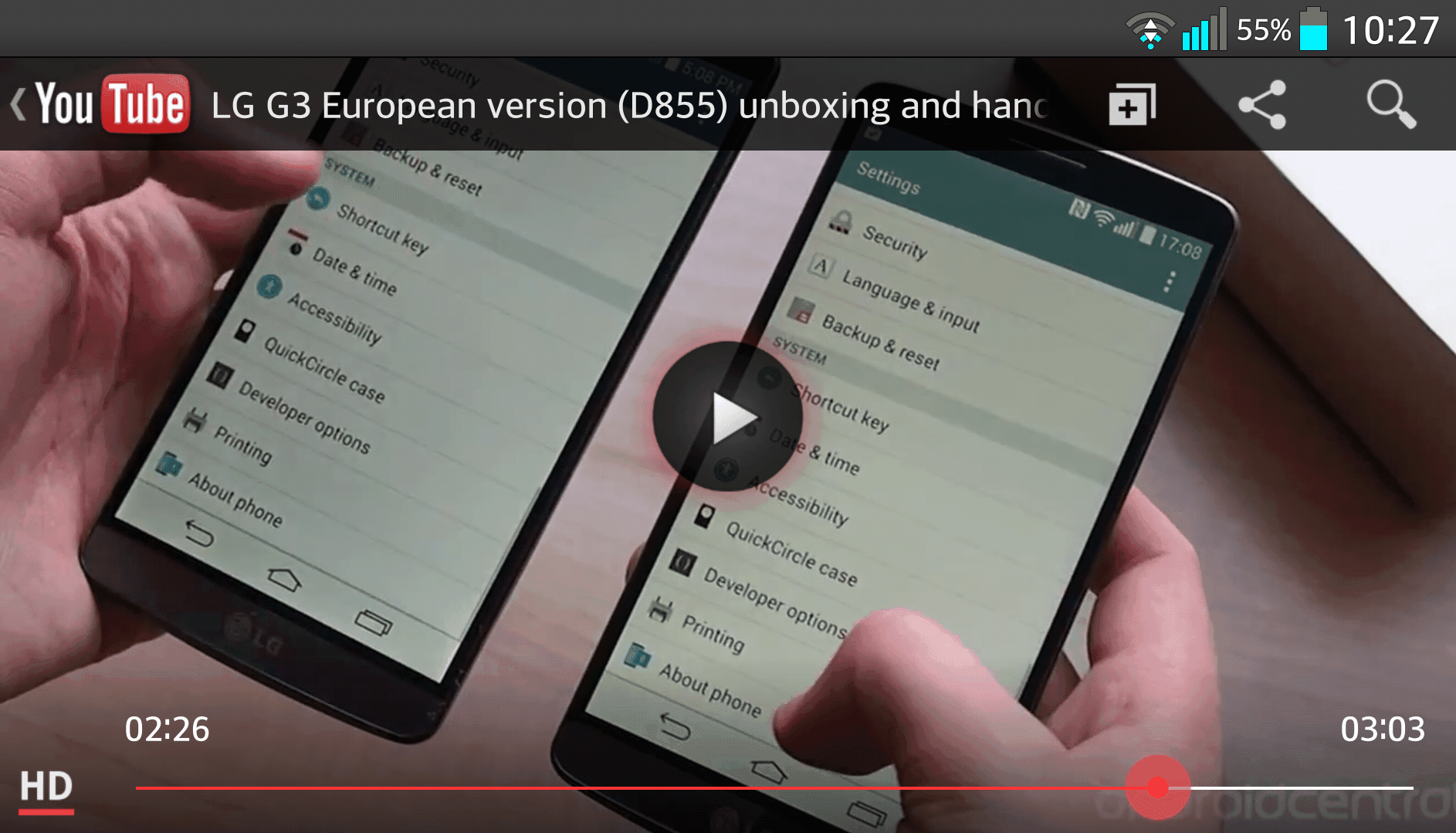

Hier sieht man wieder schön die Unterschiede der Display-Serien. Leider muss man also wie bei Samsung Umtausch Orgien abhalten um das gewünschte zu bekommen.
War beim G2 auch schon so...
