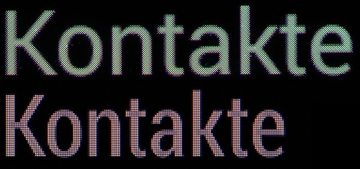

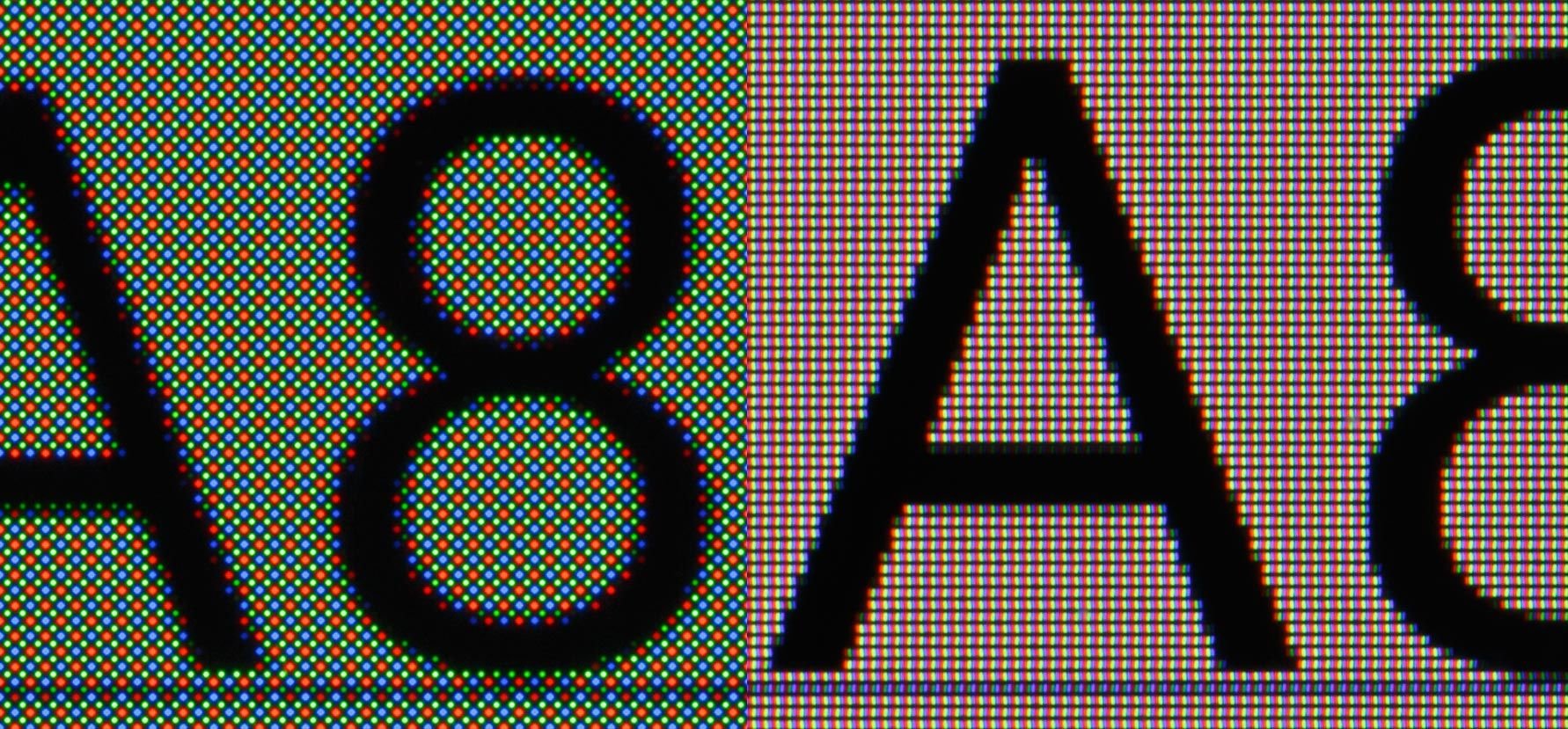

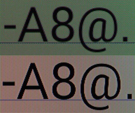

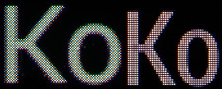

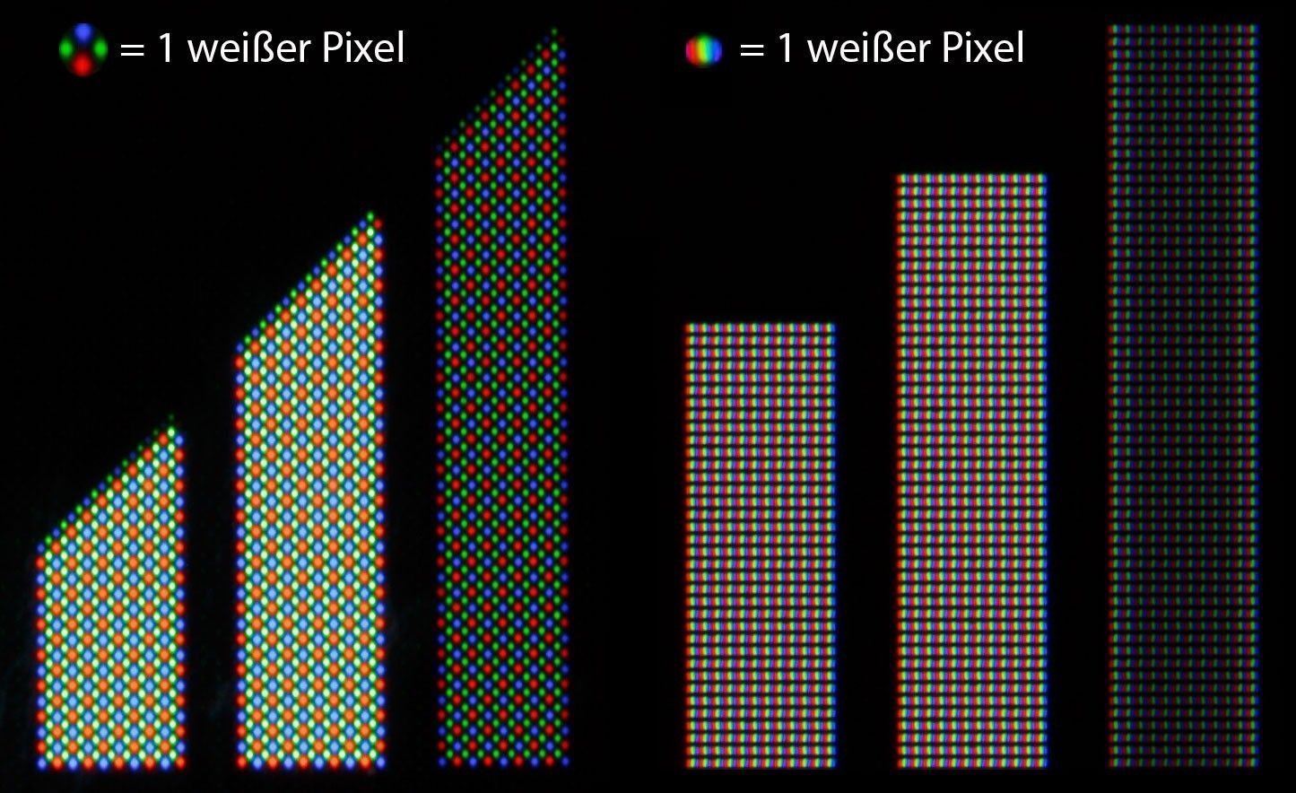

Ich habe versucht, möglichst gleiche Inhalte auf beiden Handys zu finden. Los gehts mit dem Label der 'Kontakte'-App auf Bild 1. Oben das S5, unten das G3. Bild 2 ist ein 100%-Ausschnitt der ersten 2 Buchstaben (die 100%-Crops sind immer mit einem 'c' hinterm Namen versehen). Auf den Crops sieht man schon gut den Unterschied der G3- und der S5-Screen-Matrix. Während beim G3 für jeden weißen Pixel je ein roter, ein blauer, sowie ein grüner zur Verfügung stehen, teilen sich beim AMOLED des S5 benachbarte Pixel immer einen roten und einen blauen Subpixel. Mit anderen Worten, es gibt nur halb soviele rote und blaue Subpixel, wie grüne. Das liegt daran, dass das Auge Schärfe am besten mit Grün wahrnimmt (ohne jetzt auf die genauen Gründe einzugehen). Das gleiche Prinzip machen sich übrigens die meisten Digitalkameras zunutze, indem der Sensor doppelt soviele grüne, wie rote und blaue Pixel hat (Bayer-Pattern). Auch das Farbfernsehen hat schon bei seiner Erfindung dem Grünkanal doppelt soviel Bandbreite eingeräumt, wie blau und rot. Samsung hats also nicht erfunden :). Sie haben das aber bei ihrem "Super-AMOLED' Display 'Pentile-Matrix' genannt. Letztlich ändert es aber nichts an dem Kompromiss: das S5 Display besteht nur aus 2 Subpixeln pro Pixel. Damit besitzt das S5 ca. 4 Mio. Subpixel um ein Bild zu formen, wohingegen das G3 derer 11 Mio. zur Verfügung hat. Und das sieht man deutlich!

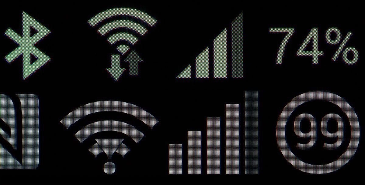

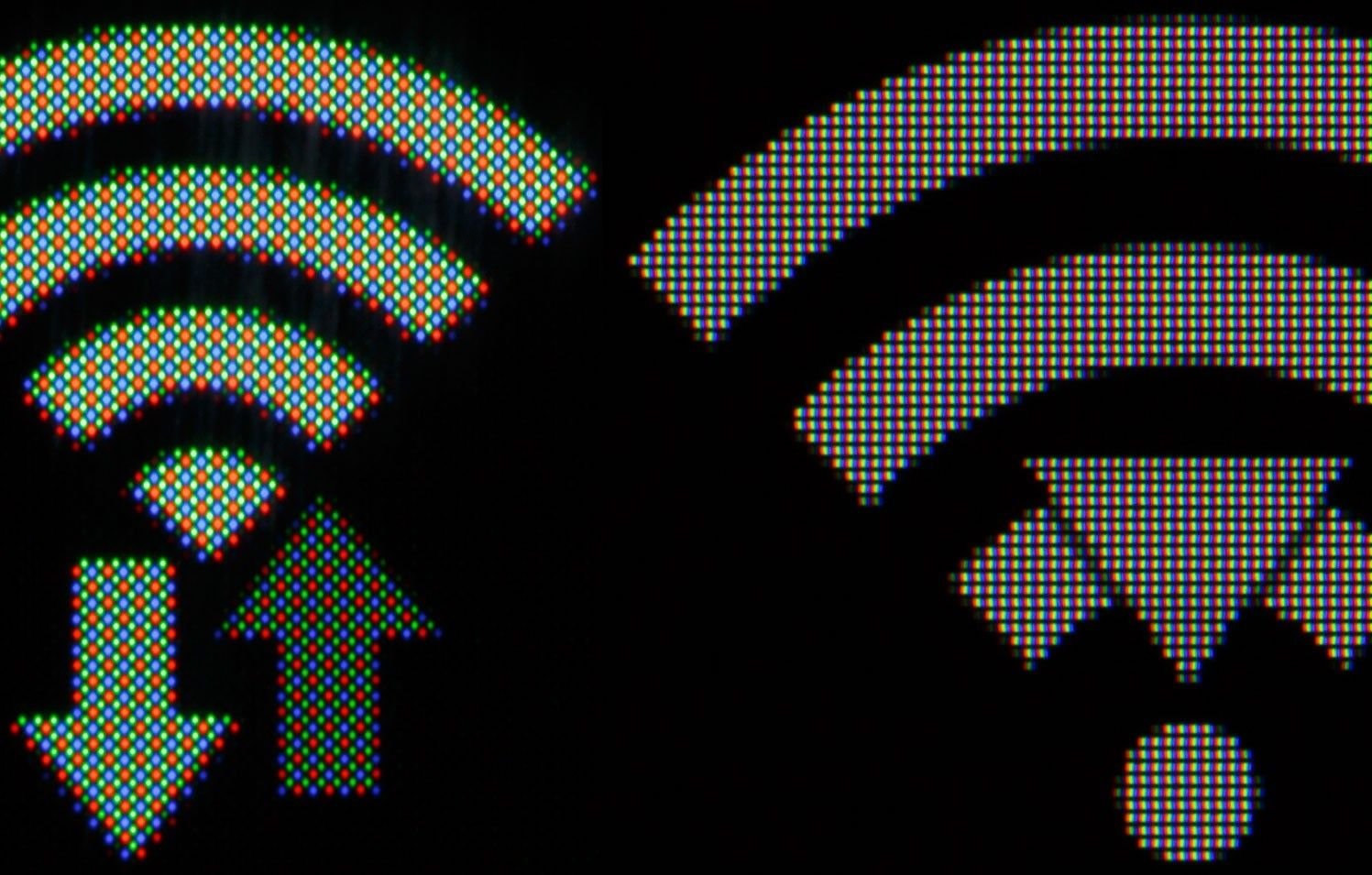

Nun aber weiter ... Bild 3 ist ein Ausschnitt der jeweiligen Statusleiste von S5 (oben) und G3 (unten). Bild 4 ist der Crop des WLAN-Symbols. Hier sieht man schön, wieviel besser die hohe Auflösung des G3 die Rundungen darstellt. Man sieht auch gut, dass am Rand eher noch Anti-Aliasing betrieben wird, sprich das Weiß in einem Grau ausläuft (man muss sich die RGB-Pixel ja immer als weißen Punkt vorstellen, wie ihn das Auge wahrnimmt, wenn es keine Makrolinse zur Verfügung hat). Von Schärfung keine Spur, geschweige denn Überschärfung. Auf Bild 5 (100% Crop des Mobilfunkbalkens) sieht man, dass selbst gerade Linien schärfer dargestellt werden. Ich glaube mehr muss man nicht sagen, das tun die Fotos :).
EDIT 16.8.: Vielen Dank an simplyhg für folgenden Hinweis: bei dem grauen, ganz rechten Empfangsbalken für den Mobilempfang sieht man tatsächlich eine bzw. 2 Spalten mit helleren Pixeln. Ich dachte eigentlich auch, das ist das Design - ist es aber nicht. In Screenshots ist der Balken homogen grau. Somit gibt es doch so etwas wie Halos :). ABER, ich bezweifle, dass diese gewollt sind, schon gar nicht durch Schärfung. Das kann einfach eine Schwäche des LCDs sein (Überschwinger in den Spaltentreibern). Also beim Umschalten von schwarz auf grau, oder andersherum, wird nicht gleich der passende Spannungswert erreicht. Bei schwarz auf weiß ist das in der Tat unkritischer. Was mich noch verblüfft, ist das Auftreten auf beiden Seiten gleichermaßen. Ganz sicher bin ich mir über der Effekt also noch nicht. Aber ich habe auch andere graue Elemente auf dem Screen (Icons), die zeigen den Effekt wiederum gar nicht. Ich gebe zu, ich bin momentan etwas verwirrt und bleib da dran ...
Reaktionen: billardbasti, Eisenfreund, Tornado54 und 20 andere

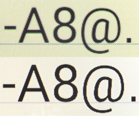

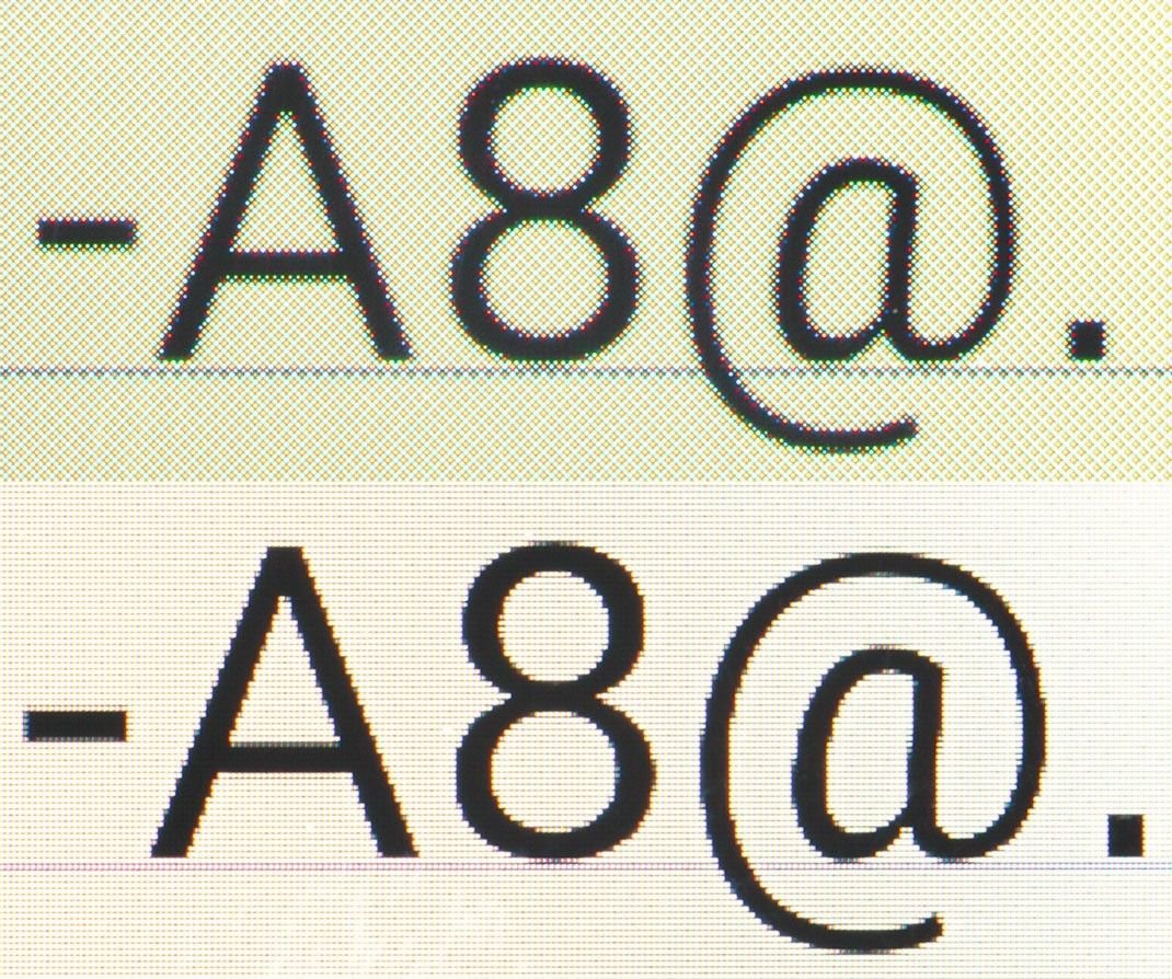

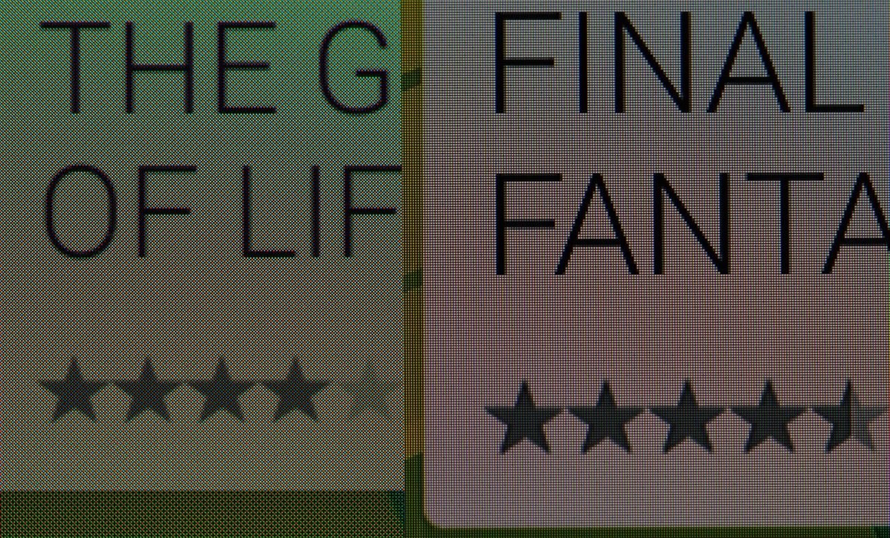

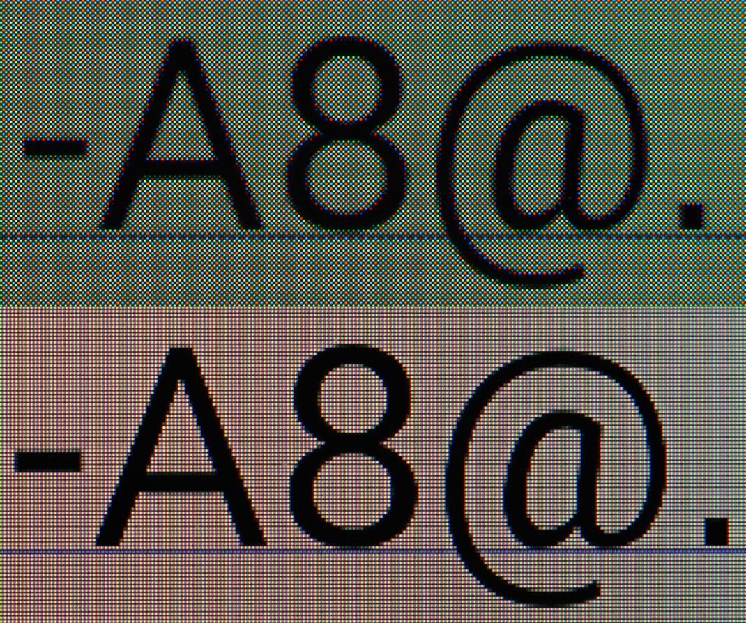

Bild 1 (dieses Posts) zeigt einen Text in einem Editor, diesmal schwarz auf weißem Hintergrund. Bild 2 wieder der 100% Crop. Auf Bild 3 hab ich die Belichtung mal so hochgezogen, dass es in etwas so wirkt, wie es das Auge auf dem Schirm sieht (wie gesagt, Weißabgleich immer ausgenommen). Bild 4 sind Screenshots aus dem PlayStore, Bild 5 wieder 100% davon. Auch hier sieht man, ohne entsprechenden Inhalt (mit Halos) gibt es keine Halos.
Reaktionen: Eisenfreund, Tornado54, Tibolus und 18 andere

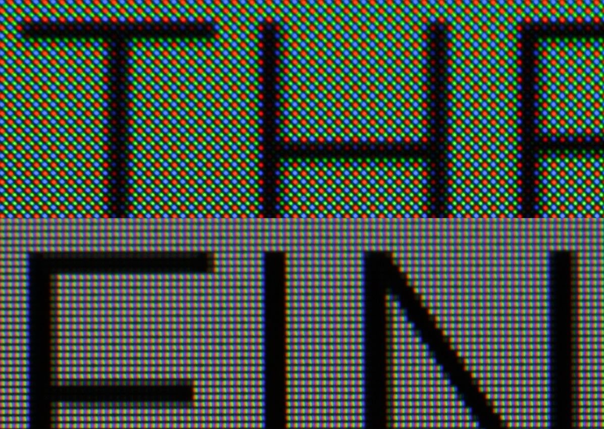

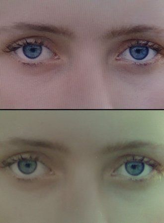

Last-but-not-least ein Teil eines Fotos. Das hab ich selbst gemacht und kenne die Qualität (die leichten Moires kommen von der Verkleinerung und sind schwer zu unterdrücken, spielen aber hier keine Rolle). Ich denke dazu muss man nichts mehr sagen. So sieht es wirklich aus. Als Fotograf (mein 2. Leben :D) liebe ich den Screen des G3! Damit wird jedes Portfolio eine Augenweide. Der S5 Schirm ist dagegen ein Graus, kalt und 'blass', wenn es z.B. um Haut- oder Pastellfarben generell geht (ich mache viel Portraits). Klar, bei Kunstfarben 'knallt' das AMOLED und der Betrachtungswinkel ist unerreicht. Aber das ist für die Fotografie nicht wichig, stört eher - Stichwort "alles so schön bunt hier" :D. Zum Schwarzwert muss man sagen, dass der für ein AMOLED theoretisch zwar 'unendlich gut ist'. In der Praxis aber sorgt die Ansteuerung des Screens für teils andere Ergebnisse. Deshalb schafft es bislang ja auch kein AMOLED, wirklich stromsparend nur einen kleinen Punkt auf dem Screen anzuschalten, was mit AMOLED möglich wäre. Aber das wäre wieder eine neue Diskussion und ich denke der Beitrag hier war lang genug.
