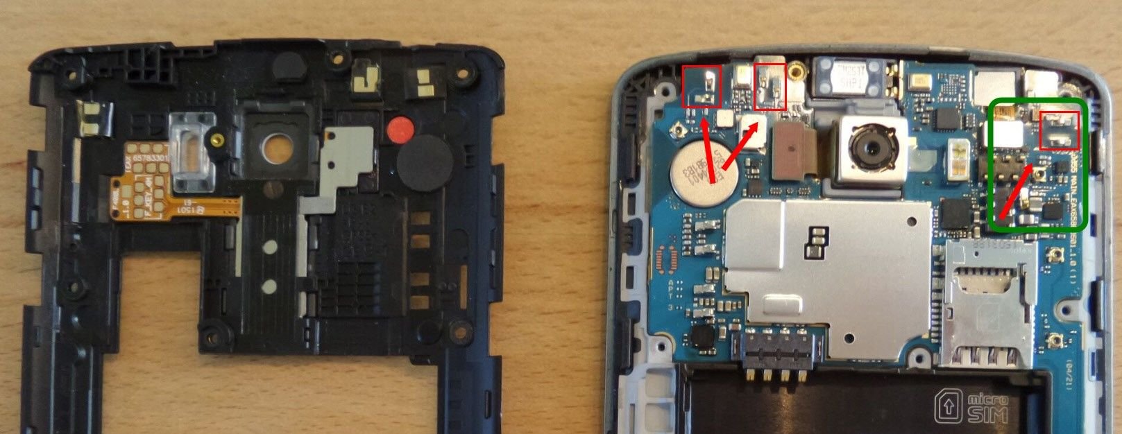

Ich häng mich hier mal dran - habe auch GPS-Probleme. Meine Frau mit dem gleichen Modell LG G3 / D855, noch auf 5.0.1 ohne Root und unverbastelt hat super Empfang (auch im Haus nen Fix von unter 5 Sekunden und bis auf 6 Meter genau. Das kenne ich auch vom Note 2 und Galaxy K Zoom (Samsung).
Bei meinem G3 auf MM (und dann egal ob AOSP- oder Stockbasis-ROM im Haus keinen Fix - und im Auto erst nach längerer Zeit.

Ich habe mich mal drangewagt - und es hat wirklich viel gebracht. Vorher kein Fix im Haus - nun an gleicher Stelle Fix praktisch sofort (keine 5 Sekunden) und bis auf 4 (vier!) Meter genau.
Ich habe die markierten 6 Kontakte leicht und vorsichtig ein wenig nach oben gebogen. Ich vermute, die grün markierten Pins beziehen sich auf die GPS-Antenne.
Nachmachen auf eigene Gefahr - ist aber nicht so schwierig - gibt ja auch genug Anleitungen zum Öffnen bei YT. Werd mein G3 so nun doch behalten :)

...so, hier jetzt das Bild...

hatte das gleiche Problem mit GPS...Anleitung gefolgt...Kontakte leicht nach oben gebogen...GPS-Fix (sogar ohne Internet) ist in der Wohnung in 5 Sekunden da!!!
Super Hinweis
Vielen DANK!!!!
Hammer! Das einzige Manko an meinem G3 war der GPS Empfang und das Problem lässt sich relativ einfach lösen. Ich hatte schon das komplette Internet durchforstet und keine Lösung gefunden. Vielen, vielen Dank!

Bei mir hat der erste Mod nicht viel gebracht. Probiere es demnächst mal mit Kupfer Folie.

Kompass ist in Ordnung und kalibriert. Muss ja das 21c Modem nehmen, kann aber nicht darüber klagen.
Mal sehen was die Folie bringt.
Zumindest draußen und im Auto ist es ja schon besser.
Muss aber zuverlässiger sein. Unter 10m genau wäre schön.
