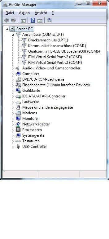

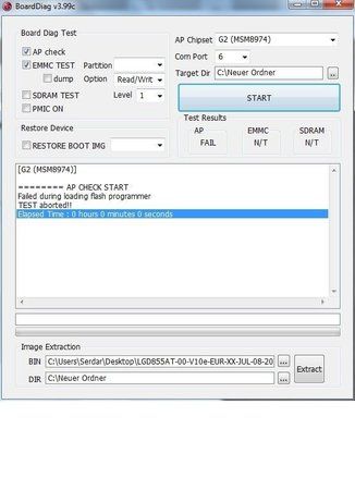

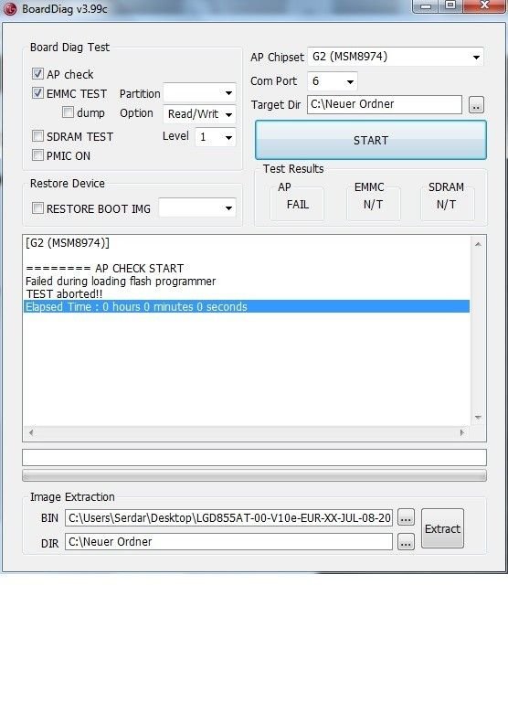

Screenshot vom Gerätemanager und der BoardDiag habe ich hochgeladen.

Siehe Anleitung Bild 2 rechts oben: "...if g3 choose b2 (msm8974)"
Phiber
Ja, es ist ein G3 aber ich habe doch oben rechts unter "AP Chipset" G2 (MSM8974) .
Eben - beim G3 musst du B2, also "Be wie Berta" wählen. :)

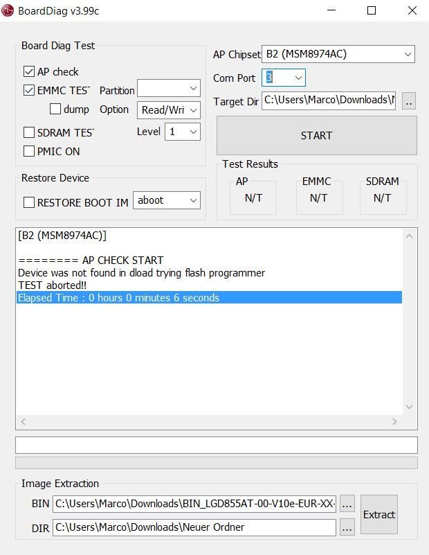

Es kommt leider die selbe meldung.
"Device was not found in dload trying flash parameter"
Immerhin eine andere Fehlermeldung...
Geräte-Manager noch einmal checken, ob du im "Qualcomm HS-USB QDLoader 9008"-Modus bist. Selbes gilt für COM-Port.
Gerät wird erkannt aber BoardDiag findet anscheind keine Verbindung zum LG G3.
Was soll ich genau überprüfen ob ich im Modus bin. Das hab ich nicht ganz verstanden.
Ich habe dir hier noch einmal das original Tool hochgeladen.
Schalte das Gerät vor dem Vorgang noch einmal ganz aus (Akku & Ladekabel raus) und gehe frisch in den HS-USB-Modus. Dann gehe noch einmal in den Geräte Manager und schaue noch mal nach, ob dort unter Anschlüsse auch sicher wieder der Eintrag "Qualcomm HS-USB QDLoader 9008" vorhanden ist und überprüfe dann, ob der COM-Port wirklich übereinstimmt. Dann gehe vor, wie eben.

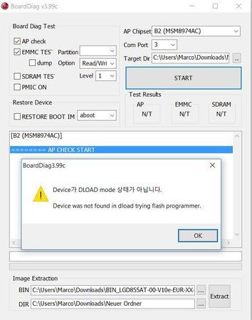

ich brauche dringend Hilfe. Bei meinem LG G3 ist der selbe Fehler: Bildschirm beim Handy bleibt schwarz und wenn ich es verbinde, zeigt es mir den Qualcomm - Modus an. Versuch mit Board Diag - extrahieren funktioniert, aber Fehlermeldung bei AP und EMMC Test (siehe Bilder).
Ich hab's schon zig mal versucht und weiß nicht mehr weiter - Ihr seid meine letzte Hoffnung !!!

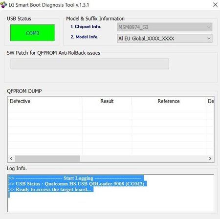

Vielen Dank für den Hinweis - allerdings ist es unverändert :-( Smartboot läuft durch und bleibt dann wie auf dem Screenshot im Anhang stehen.
Board Diag erkennt nach wie vor das Gerät nicht (Anzeige wie in meinem ersten Post dargestellt)
Wähle während es dort hängt die "All EU..." noch einmal aus.
