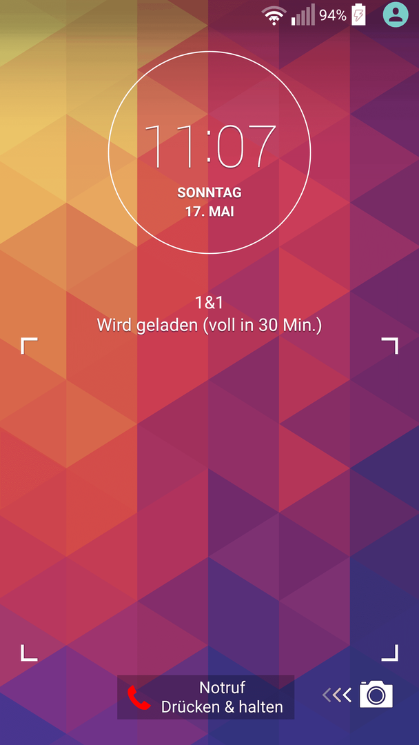

Hab den verkäufer informiert, er wird mir jetzt einen neuen akku und kommplet neues zubehör zukommen lassen. Hoffentlich lags da dran. Screenshot_2015-05-17-11-07-46.png

Warum lags ? Mein problem ist der akku und mit zubehör mein ich Ladegerät + ladekabel
Klingt nach defektem Ladegerät.
