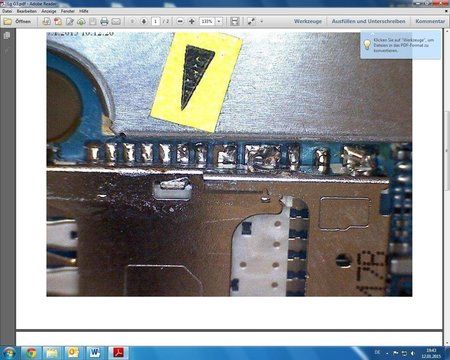

So habe heute diesen unerfreuchliche Meldung bekommen:
Sehr geehrter Kunde,
lt. externer Servicefirma wurde bei ihrem gerät ein Fremdeingriff festgestellt.
Jemand hat versucht das Gerät zu reparieren.
Im Anhang sende ich ihnen die Schadensfotos von der Servicefirma.
Darauf sind deutliche Beschädigungen an den Lesekontakten am Sim Kartenlesen zu erkennen.
Ich hoffe ich habe ihnen mit dieser Information weiterhelfen können.

Also irgendwie peil ich das nicht. Du hast das G3 neu gekauft und jetzt 6 Monate später meint die Servicefirma es wäre verbastelt? Hat der Verkäufer dich beschissen oder warst du da selbst dran? Oder war das G3 schon mal zur Reparatur?
Ich stehe auch in der leitung ich selbst sicher nicht aber absolut habe die firma heute angerufen woher das Gerät habe er kann da auch nichts sagen.aber er ist der knoten absolut obwohl er nichts dazu sagt.
