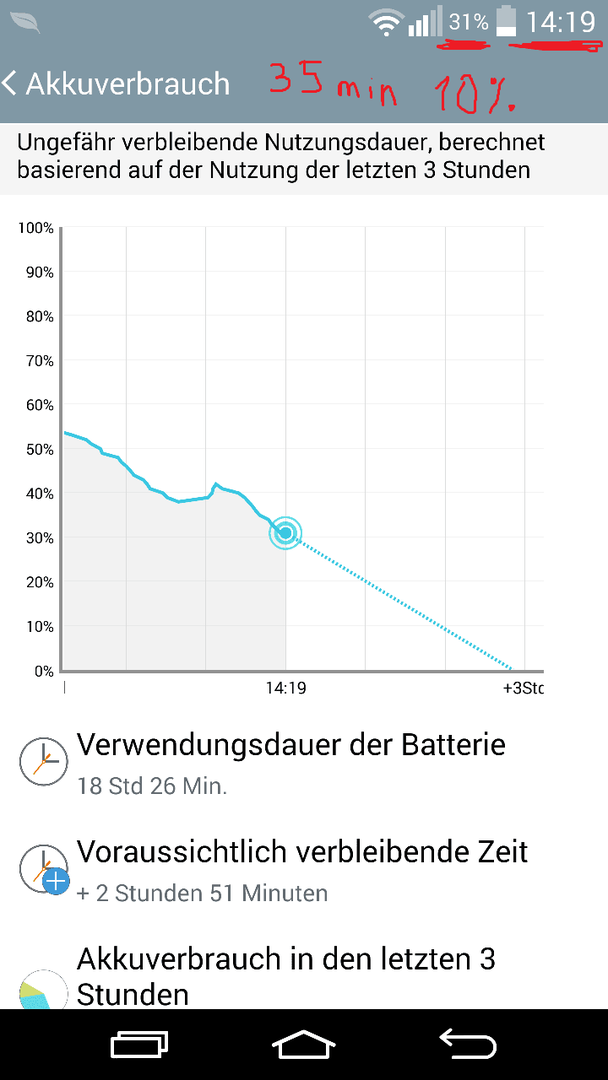

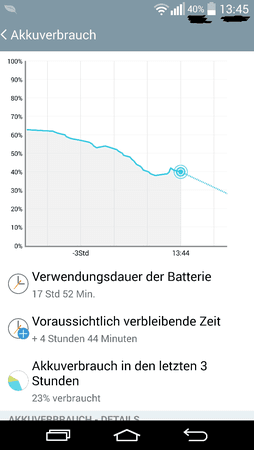

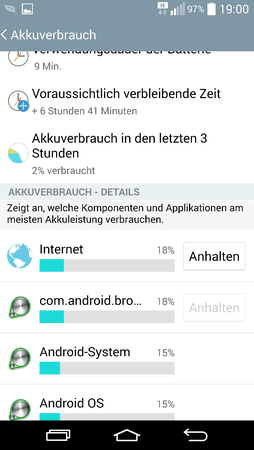

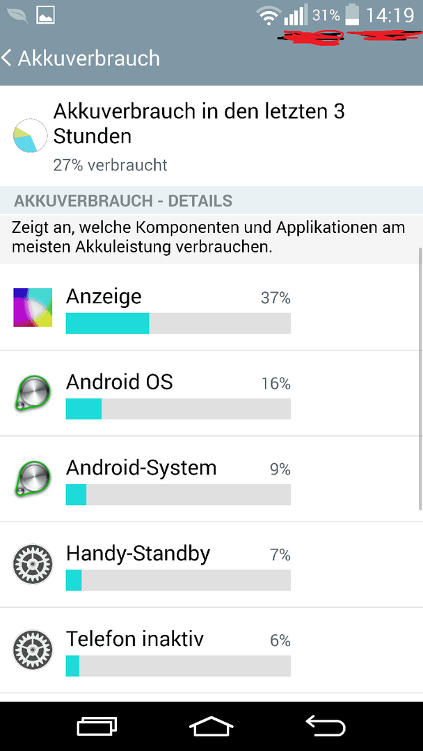

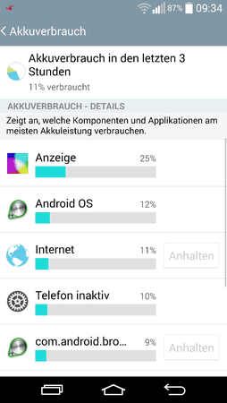

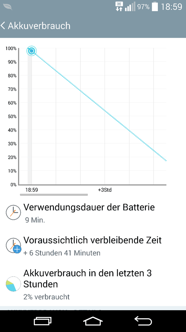

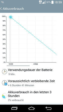

Gerät Resettet, wieder Daten rauf, auch dasselbe nach der ersten vollen Aufladung des Akkus ist es nicht mehr warm geworden, aber dennoch, das gleiche Schema: Nach einer halben Stunde Verwendung des Handys verlor ich 10% Akku. (siehe Bilder)

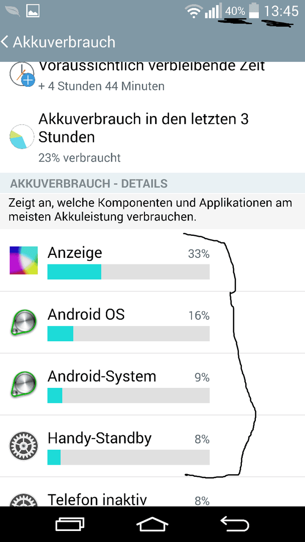

Beim laden wird es immer warm. Nicht heiß, aber merklich wärmer als im normalen Betrieb. Ich seh auch an den Screenshots jetzt nichts ungewönliches. Es fehlt die Display on time, wenn die auch hoch ist weil das Display ja eh führend ist bei den Verbrauchern würde ich das als normal ansehen ohne weitere Infos was bei dir los ist.
Reaktionen: turk178
Auf dem 3. Screenshot kann man sehen, dass sich der Akku zwischen 13h und 13h30 erholt. Die Kapazität steigt wieder an. Das heißt, dass das G3 in dieser Zeit nicht mit einem Akkufresser belastet wurde. Es scheint also kein generelles Akkuproblem zu sein.
Reaktionen: turk178

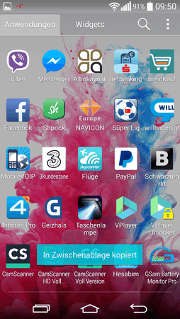

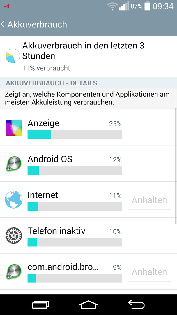

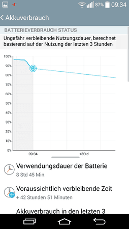

Guten morgen
Ich habe es in der Nacht mit 100% Akku liegen gelassen nach 8 stunden noch 97% wundert mich das gerät in den Hand genommen e mails facebook checken gute 20 minuten Akku stand sinkte auf 89% Akku Temperatur 35 grad.

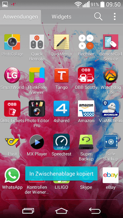

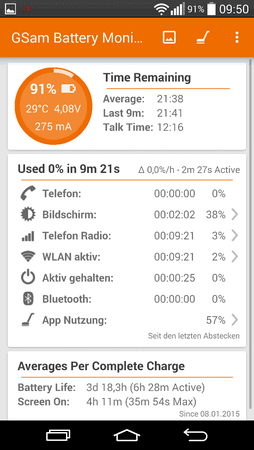

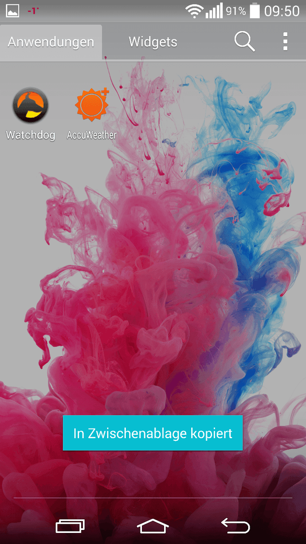

Ich habe die apps was ich immer hatte siehe Bilder

Soweit nichts ungewöhnliches. Benutz es bis heute Abend normal weiter und schreib dann mal wie weit du gekommen bist und wie lange das Display an war. So ist das ganze nicht sehr aussagekräftig. Und die Restlaufzeit die einem da angezeigt wird ist nur eine grobe Schätzung basierend auf dem Verbrauch der letzten 3 Stunden.

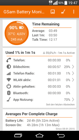

So gerade wieder gute 20 minuten Facebook und 10 % akku verbraucht und akku temperatur bei 37 grad wieder etwas warm geworden.:confused2:
