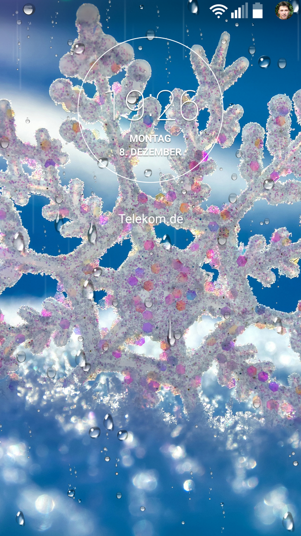

Wie schon gesagt, bei mir mit Android 5
V20D läuft es einwandfrei...

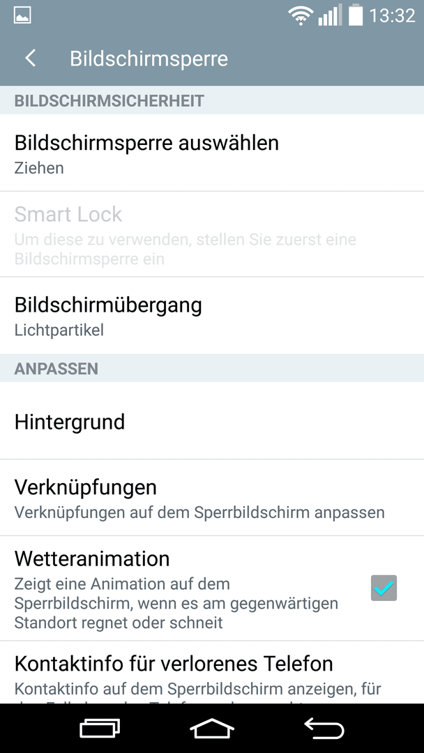

Einstellung-Anzeige-Bildschirmsperre
Wie bekommt man dan die anderen animationen wieder zum laufen bei mir zeigt es regen an aber wen es bewölkt ist ist da nichts mehr
Sry ich versteh nicht worauf du hinaus willst oder was du Speziell meinst
