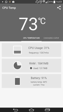

Hallo Folks,
ich möchte bei der Hitze mal in die Runde fragen was eurer G3 so macht?
Meins ist so gut wie unbenutzbar in der Sonne, es ist so heiß oben rechts sowie an der Kamera das anfassen schon schmerzt.
Mache mir bei diesen Temperaturen bis 78 Grad Sorgen um die Hardware,wie sieht es bei euch so aus.
LG aus dem Schatten. ;)

ich komm auch an die 80 Grad... der Display & die Rückseite werden wirklich HEIß

Ich lasse mein Smartphone doch nicht in der Sonne liegen (davon kann man doch ausgehen), es geht mir um die Benutzung in der Sonne. 3 Min der Hand und das Ding glüht! Normal ist das nicht, das Nexus 5 war da nie so empfindlich.

Bei 35 Grad im Schatten ohne Probleme 80 Grad beim surfen. :blink:
Display 75% auto.
Alles Stock ohne root.
Womit lest ihr die CPU Temperatur aus?
Hab was gefunden und meine Temp. pendelt so um 60°. Mal etwas mehr, mal etwas weniger...
Ich mit CPU-Z.

Ich habs gestern Abend nochmal versucht zu forcieren. Start bei 55° und nach 4 Min 4K Videoafnahme hatte die CPU 82°. Interessant ist aber das die Temperatur schon nach 20-25 Sekunden wieder auf ~60° gefallen war. Gab keine Probleme wie abschalten oder dergleichen...
