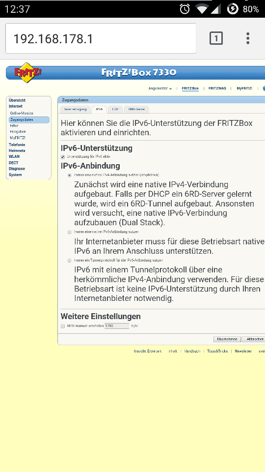

Ich habe Aicp 10 aka 5.1.1, ich habe jetzt in der Vergangenheit, 2 WLAN Netzwerke gehabt in denen mir beispielsweise Bilder in einigen Apps nicht angezeigt wurden, des weiteren wurden einige Websites nur unvollständig angezeigt.
Und auf einigen Tablets funktionierte YouTube nicht.
Ich habe zwei Tage viel danach gesucht. Nur gibt es keine Lösung dafür. Dann bin ich auf Spurensuche am Router gegangen. Die Lösung meines Problems bestand darin auf der hier stehenden Fritzbox 7330 die Option für ipv6 zu aktivieren. Danach hat alles direkt funktioniert.
Viel Spaß.
